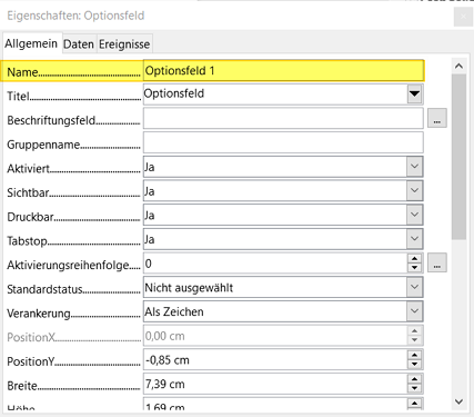

Ich habe eine Vorlage mit einem Formular erstellt.
Mit der Vorlage habe ich ein Dokument erstellt.
Darin habe ich das Formular n-mal auf weitere Seiten kopiert
Problem: die Radiobuttons löschen sich gegenseitig, genauer
Beispiel Geschoss: EG 1.OG DG
wenn ich auf der ersten Seite den Radiobutton EG anklicke und auf der zweiten Seite auch verschwindet der auf der ersten Seite
Textfelder hingegen bleiben erhalten ..
Gewünschtes Verhalten:
Alle eingegebenen Werte sollen erhalten bleiben

Die Optionsfelder (Radiobuttons) müssen pro Seite die gleichen Namen haben.
z.B.
Seite1: N1; N1; N1
Seite2: N2; N2; N2
