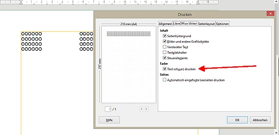

ja die gibt es,
wenn du auf Drucken gehst, dann im Druckmenü auf den Reiter "OfficeLibre Writer" und einen Haken bei "Text schwarz drucken" setzt, wird auch dein weißer Text schwarz gedruckt :!:
Text Schwarz-.jpg (28.92 KiB) 2246 mal betrachtet
Ich habe bei mir auch noch die Vorgehensweise aus deinem Link probiert bei mir funktioniert das so wie es sein soll. Es werden nur die Unterstriche gedruckt.

kauplon
Beiträge: 95
Registriert: Sa 14. Sep 2019, 19:56
Re: Nochmal Lückentext - Druckproblem
Beitrag von kauplon » Sa 28. Sep 2019, 11:31
Aaah, herzlichen Dank. Hat geklappt.
