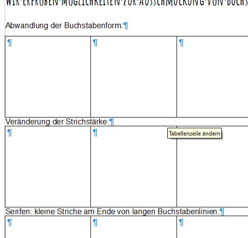

ich bekomme es partout nicht hin, ein Absatzformat mit dem "Übertragungspinsel" auf einen anderen Absatz zu übertragen... Also ich möchte in dem Fall vor allem gern den Abstand über und unter dem Absatz kopieren und übertragen.
In der Hilfe steht "Nichts markiert, aber Cursor befindet sich in einem Textabsatz
Kopiert die Formatierung des aktuellen Absatzes und die Zeichenformatierung des nächsten Zeichens in Richtung Textfluss." Klappt nicht. Was übersehe ich?
Zusatzfrage: Warum deklariert LibreOffice eine Textzeile zwischen zwei Tabellen automatisch als "Tabelleninhalt", also weist diese Formatvorlage zu?
Danke und Grüße
Elke
