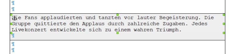

Hi zusammen,
wenn ich Vorlagen für die Hausaufgabe im Tastschreiben erstelle, in die die Schüler direkt tippen sollen, können die ja einfach den abzutippenden Text kopieren und in die vorgesehene zelle (Die Übungen sind in einer Tabelle angeordnet) kopieren. Gibt es einen Weg, um das zu verhindern?
Meine Lösung wäre jetzt: Hintergund der vorlage verändern, Screenshot knipsen und wieder einfügen...
2019-10-06 10_11_56-Hausaufgabe Q_P.odt - LibreOffice Writer.jpg (33.14 KiB) 5133 mal betrachtet
Zusatzfrage: Wenn ich das mit dem Screenshot löse, habe ich ein anderes Problem: Libre Office fügt unter dem Bild immer einen Zeilenwechel ein. Den wäre ich gern los... Stelle ich den Umlauf auf "durchlauf", so wird die entsprechende Zeilenhöhe schmaler...
2019-10-06 10_28_29-Hausaufgabe Q_P.odt - LibreOffice Writer.jpg (21.73 KiB) 5128 mal betrachtet
Danke und Grüße
Elke
LibreOffice 6.3.6.2 (x64) 🥳
Beiträge: 2334
Re: Teile eines Dokuments vor Copy&paste schützen?
Beitrag von miesepeter » So 6. Okt 2019, 11:21
du kannst den Screenshot "als Zeichen" verankern, dann sollte das Problem mit dem zusätzlichen Absatz gelöst sein.

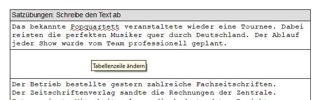

Hier mal meine Lösung:
Lehrer- und Schüler-Texte haben unterschiedliche Absatzvorlagen, mit unterschiedlichen Schriftarten.
Über dem Lehrer-Text liegt ein (sich automatisch anpassender) transparenter Rahmen, der das Anklicken des Textes erschwert.
Dem Lehrer soll das umständliche Einfügen von Bildern erspart bleiben. Stattdessen kann er die Texte direkt einfügen und durch den Rahmen schützen. (einfach Rahmen selektieren, kopieren und in den 1.Absatz der Zelle einfügen.)
Der Text unter dem Rahmen kann natürlich immer noch annavigiert werden, indem der Cursor von einer andere Zeile mit Pfeiltasten gesteuert wird. Dann strg-a, strg+c. Fügt man die jedoch in die Schülerzeile ein, ist der Text als "Lehrer" formatiert. (Signal für den Lehrer!) Findige Schüler könnten natürlich immer noch das Format korrigieren oder gleich den Text von nem Freund besorgen etc.
Also: Die angehängte Lösung hier soll nur die Arbeit für den Lehrer erleichtern und für den Schüler erschweren.
(Ganz schön fies eigentlich) :)
erschwertes Kopieren.odt
(12.39 KiB) 215-mal heruntergeladen

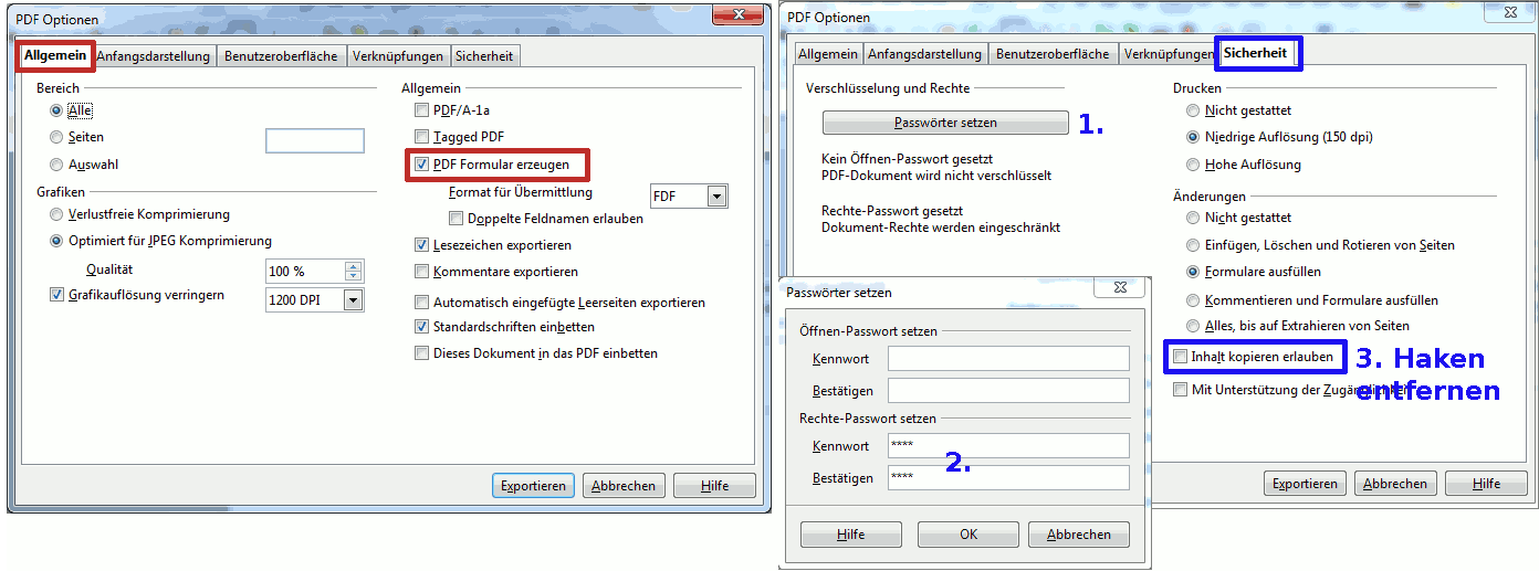

ich habe da noch einen anderen Vorschlag.
Bei einem .PDF kann man das Kopieren von Texten untersagen.
Wenn man nun Formularfelder zum Eintippen der Texte anlegt, sollte es funktionieren.
Anbei das .odt -Original und die kopiergeschützte .pdf-Variante als Beispiel.
Zum Erzeugen, Menü Datei/Exportieren als PDF...
  • Reiter Allgemein -> PDF Formular erzeugen
  • Reiter Sicherheit
    1. Passwörter setzen anklicken
    2. Rechte-Passwort setzen, zweimal eingeben, OK
    3. unter Änderungen -> Formulare ausfüllen anhaken, Inhalt kopieren erlauben nicht anhaken
Schreibübungen.pdf
(44.76 KiB) 240-mal heruntergeladen
Schreibübungen.odt
(12.58 KiB) 227-mal heruntergeladen
