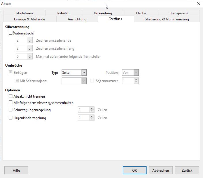

Hi zusammen,
ich steh irgendwie auf dem Schlauch. Mir passiert das öfter, dass eine Tabelle in Writer auf eine neue Seite verschoben wird, obwohl sie noch gut auf die vorherige passen würde. Ich bekomme die auch nicht "überredet", sich auf die vorherige Seite zu begeben.
Welche Einstellung kann das verursachen? Habe schon alle möglichen Haken rausgenommen...

Habe nun herausgefunden, woran es lag: Die Einstellung Textfluss>Aufbrechen muss deaktiviert sein. Ich hatte den Begriff genau andersrum interpretiert und deshalb den Haken dort gesetzt bzw gelassen. Dachte: Ja, ich will ja den Textfluss aufbrechen

würde in der .odt im Anhang gern einen Seitenwechsel manuell einfügen, vor der Zeile "Üben und Anwenden"... Bekomme es nicht hin. Verstehe die Hilfe zum Punkt "Textfluss" auch einfach nicht. Für mich klingt das widersprüchlich: Wäre für Lösung / Erklärungen dankbar.

Hallo Elke,
siehe hier: "Re: Seitenzahlen nur bis zu einer bestimmten Seite anzeigen lassen"
Es geht zwar um das Thema Seitenzahlen, aber die Vorgehensweise zur Seitensteuerung ist gleich.
Denn nur mit dem letzten Absatz kann man die Folgeseite steuern.
Im Prinzip geht es nur um den richtigen Umgang mit der Absatzmarke.Elke hat geschrieben:würde in der .odt im Anhang gern einen Seitenwechsel manuell einfügen,
- In Deinem Fall ist zunächst die Tabelle aufzutrennen.
- Cursor an der gewünschte Stelle platzieren ("Üben und Anwenden"...)
- Menü Tabelle --> Tabelle auftrennen...
- Option "Keine Überschrift" auswählen
- Unterhalb der Tabelle1 auf Seite 1 wird eine neue Absatzmarke eingefügt.
- Die neue Tabelle2 rutscht auf Seite 2
- Jetzt fand aber noch kein korrekter Seitenumbruch statt.
D.h. ändert man das Layout (Seitenformat, Seitenränder, Textinhalt, usw.),
kann es passieren, dass ein Teil von Tabelle2 wieder auf die erste Seite rutscht. - Wie ich im AOO-Forum beschrieben habe, ist ein Seitenumbruch Teil eines Absatzes einer jeden Seite.
- Teil des erstes Absatzes (siehe dazu Punkt 3a im AOO-Forum)
ODER - Teil des letzten Absatzes (siehe dazu Punkt 3b im AOO-Forum)
