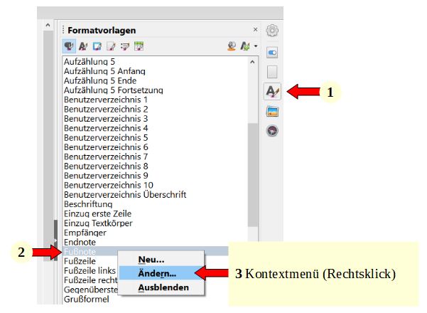

Ich bitte um Hilfe:
Ich muss in einer Arbeit von 330 Seiten die Schriftart und -größe von über 350 Fußnoten verändern - von derzeit Arial 11 Punkt auf Times Roman 9 Punkt.
In der Hilfe habe ich nichts dazu gefunden. Vermutlich ist das Problem trivial, aber ich finde die Lösung nicht. Mit welchen Befehlen bzw. Tastenfolgen ändere ich die Fußnoten?
Ich arbeite mit Version 6.2.
Vorab schon mal ein Dankeschön für eventuelle Tipps.
craig
Beiträge: 1137
Re: Fußnoten: Schriftart und -größe in einem Rutsch ändern - wie geht das?
Beitrag von craig » Mo 14. Okt 2019, 19:22
Shortcut [F11] zum Öffnen der Sidebar.
Dann siehe Screenshot:
Formatvorlage Fußnote.JPG (44.59 KiB) 5772 mal betrachtet
Das sich im Anschluß öffnende Fenster ist selbsterklärend.

Craig, herzlichen Dank für die rasche Antwort.
Ich habe es ausprobiert und die Seiten flüchtig geprüft. Ich schätze, rund 95% der Fussnoten sind jetzt in der gewünschten Schriftart und -größe geändert, bei rd. 5% hat es lustigerweise nicht geklappt.
Auch wenn ich den Cursor vor oder mitten in diese Fussnote setze und dann wie von Dir beschrieben verfahre, ändert sich nichts. Ich muss sie markieren und "händisch" Times/9 P. wählen, dann klappt es. Ich vermute, es liegt an internen Ungereimtheiten in der Datei.
Aber egal, das war mir schon mal eine große Hilfe, die restlichen Fussnoten von Hand zu ändern ist ja kein Drama.
