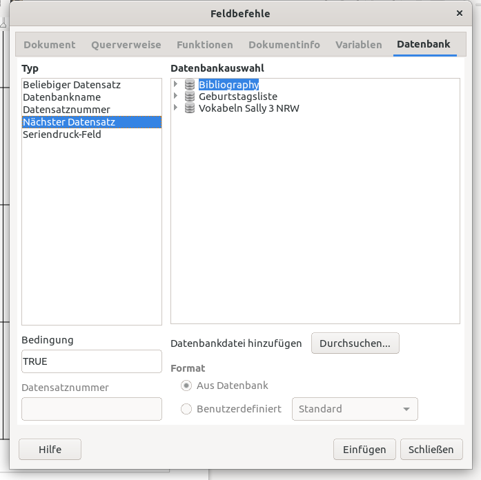

Vielen Dank für die Antworten und auch für die Mühe mit der Datenbank. Ich bin nicht davon ausgegangen, dass es für diese Frage mehr Info benötigt. Ich habe jetzt mal ein Foto von der Funktion "nächster Datensatz" gemacht und hoffe damit die Überzeugung, dass es diese Funktion nicht gibt ins Wanken zu bringen:
Ich akzeptiere die Idee mit der Datenbank natürlich, aber um sie an Kollegen weiterzugeben ist sie nicht so optimal. Mit Tabellen umzugehen trauen diese sich eher, als mit einer Datenbank.
Dennoch vielen Dank für die Mühe und ich denke, die gewünschte Funktion gibt es nicht....
