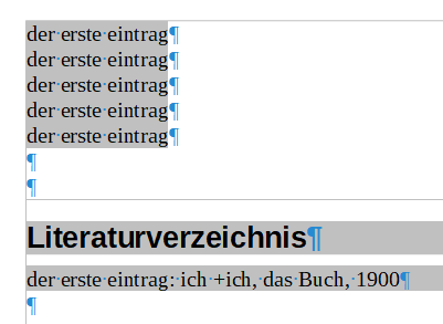

Beiträge: 3666
Re: Literaturverzeichnis
Beitrag von Mondblatt24 » Di 26. Nov 2019, 10:14
Funktioniert mit meiner Version (siehe Signatur) von Libre Office problemlos.
Bild 1.png (5.93 KiB) 4850 mal betrachtet
https://youtu.be/WLR77HSd4g8

Beiträge: 3288
Beitrag von Pit Zyclade » Sa 21. Mär 2020, 16:25
Ich kann Mondblatt24 nur bestätigen. Alles korrekt.
Ich kann mir nur vorstellen, dass dieselbe Quelle später angewählt und überarbeitet wurde, aber die Aktualisierung des Verzeichnisses vergessen wurde...
