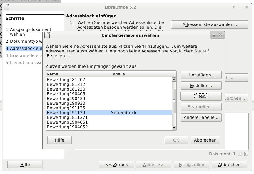

Ich bin jetzt den Umweg über eine Datenbank gegangen in die ich meine Calc-Tabelle eingefügt habe. Und siehe da, es funktioniert .... nicht.
Bild ist angehängt. Die Tabelle "Seriendruck" hat er ja gefunden, also sollte er auch die zugrundeliegende Datenbankdatei kennen (wenn ich Gleiches mit einer Calc-Tabelle als Datenquelle versuche sieht das meist genau so aus). Es sieht alles richtig aus, aber der Assistent lässt mich nichts weiter machen. Ich kann keine Filter erstellen und OK bleibt grau und unklickbar.
Weitere Ideen?

3,) Wie ist die Struktur dieser Tabelle (anonymes Beispiel genügt). Denn aus dem obigen Bild kann ich gar nichts erkennen, weil Du den Folgeschritt, wo die Auswahl der Empfänger getroffen wird, nicht gegangen bist. Stimmen denn die Spaltennamen mit den Namen der Adressfelder im Briefentwurf überein? Das kann man Schritt für Schritt überprüfen. Manchmal bleiben Relikte von früheren Datenbanken unbemerkt zurück.
Die Tabelle habe ich angehängt.
Wie gesagt, es ist mir ja nicht möglich, den Folgeschritt durchzuführen. Man erkennt auf dem Bild und geschrieben habe ich es auch, dass ich dieses Fenster nicht mit OK bestätigen kann. Man kommt da nicht weiter. Das ist ja das Problem.

Netfox hat geschrieben: Die Tabelle habe ich angehängt.
