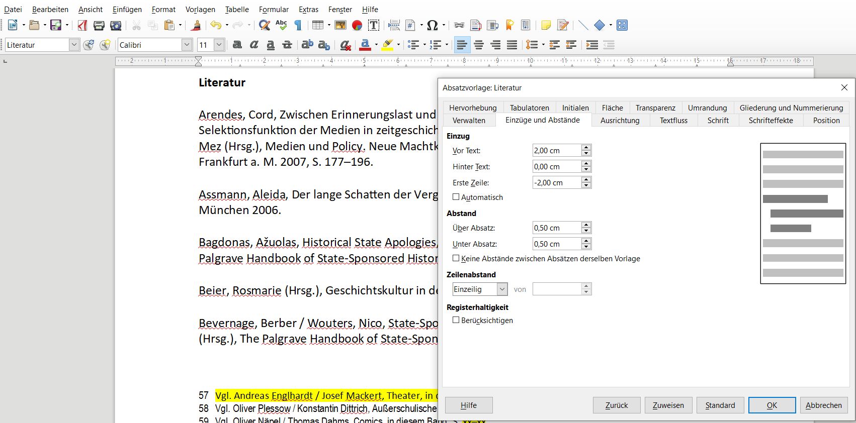

ich redigiere gerade wieder einmal Beiträge, die ursprünglich in Word verfasst wurden. Dabei habe ich nun alles "normalen" Textteile mit der Absatzformatvorlage "Textkörper" formatiert, die Überschriften mit eigenen Formatvorlagen -- und auch eingerückte Passagen ("Blockzitate") sowie die Literaturangaben mit einer eigenen Formatvorlage versehen. Das ging auch schon oft gut.
Nur heute passiert sowohl bei der Formatvorlage "Blockzitat" wie auch bei "Literatur" folgendes:
  • Einstellungen zum ABstand ober- bzw. unterhalb so markierter Absätze werden angepasst, wenn ich sie ändere (also funktioniert die Zuweisung grundsätzlich)
  • Nicht angepasst werden aber Einrückungen und Ausrückungen links ("vor dem Text") und rechts ("hinter dem Text") sowie der ersten Zeile.
Da hilft auch kein CTRL-M oder "direkte Formatierung löschen".
Hat jemand eine Idee?

Hat niemand eine Idee? Unten ein Screenshot. Es sind mit der Formatvorlage "Literatur" formatierte Einträge.
Rechts sieht man die Einstellung: Absatz eingerückt und erste Zeile wieder ausgerückt (hier sehr deutlich um 2 cm).
Auch bei CTRL-M in einem Eintrag ändert sich nichts.
Der vertikale Abstand wirkt sich aber sehr wohl aus, wie man sieht.
Dank im Voraus
AK

weitere Beobachtung:
Auch ein Löschen und Hineinkopieren des Textes ohne Formatierung hilft nicht.

So, ein vollständiger händischer Neuaufbau des Textes per Kopieren und unformatiertes Einfügen in einen leeren Text hat das Problem für den Text nun gelöst, nicht aber erklärt, warum es nicht ging.
