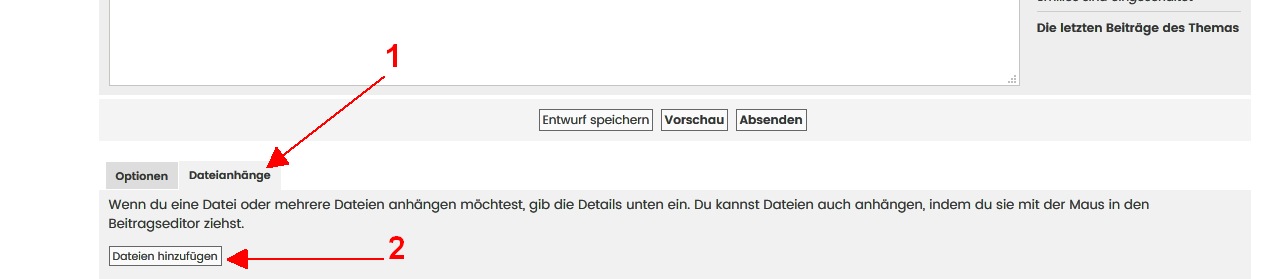

einmal unter dem Eingabefenster der Reiter "Dateianhänge-->Datein hinzufügen"
oder du ziehst die Datei einfach von deinem Explorer/Desktop usw. ins Eingabefenster
anschließend, wenn man will, kann bei klick auf "im Beitrag anzeigen" der Anhang an der aktuellen Curserposition eingefügt werden Gruß
Norre
zwei Möglichkeiten
Norre
