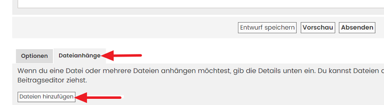

ein Bild ist hier nicht hilfreich.
Unterhalb des Textfeldes gibt es die Schaltfläche Dateianhänge, hänge bitte eine Datei (Kein Bild) an.
