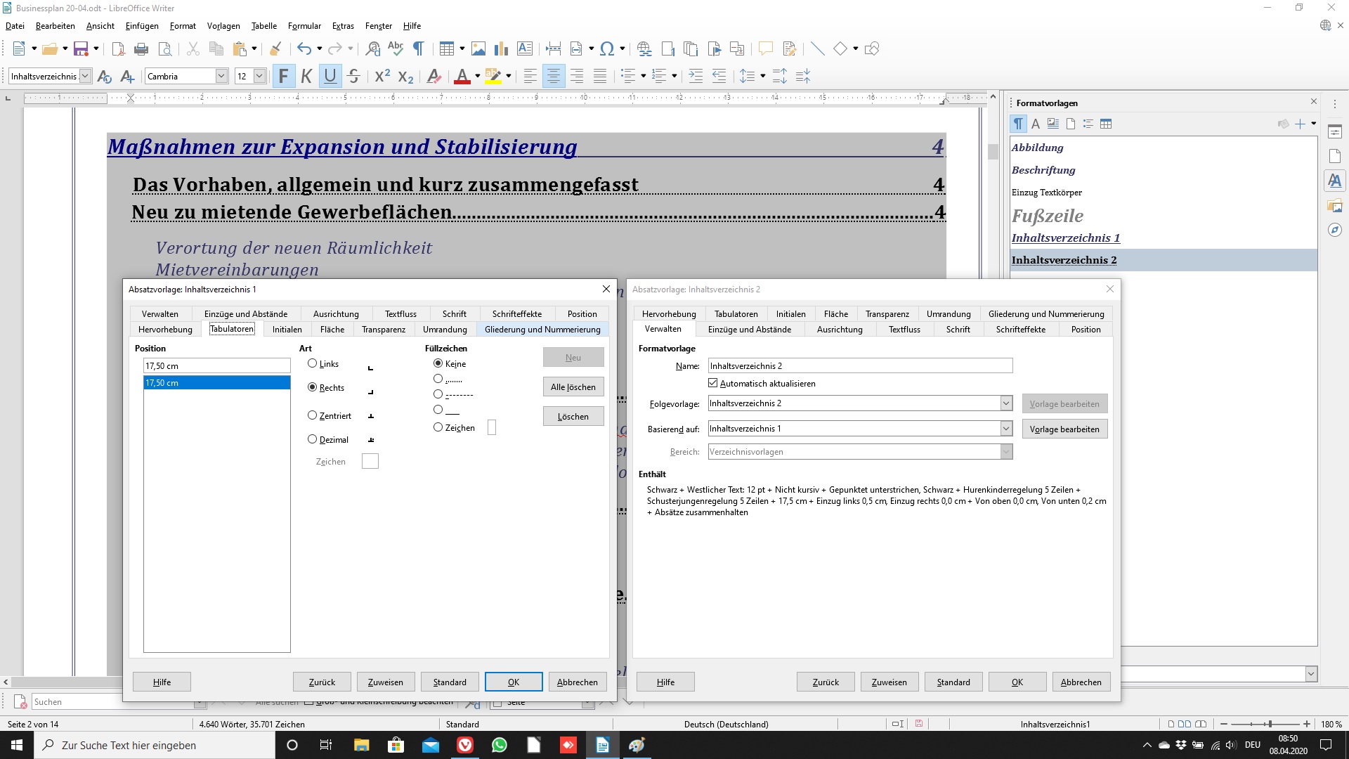

Hallo Freunde,
ich habe in meinem Inhaltsverzeichnis ein Formatierungsproblem. In der Verzeichnisebene 2 ist anscheinend eine "direkte Formatierung", die ich gerne löschen würde. Im Bild sind das die dicken Punkte. Die dünn gepunktete Linie, erzeugt mit dem Zeichenformat "Unterstrichen - gepunktet" schaut viel schöner aus.
Bei der ersten Zeile der 2. Ebene habe ich die direkte Formatierung gelöscht, aber leider kommt sie bei Neuberechnung immer wieder. Wo und wie kann ich diese Formatierung dauerhaft loswerden?
Zu dem Bild ist noch zu sagen, dass die rechte Absatzvorlage die der betroffenen 2. Ebene ist, die aber genauso mit "keine Füllzeichen" beschrieben ist. Die linke Absatzvorlage (1. Ebene) ist die eingestellte Vorlagenbasis...
Grüße aus Franken, Zahnerer
Zuletzt geändert von Zahnerer am Mi 8. Apr 2020, 19:37, insgesamt 1-mal geändert.

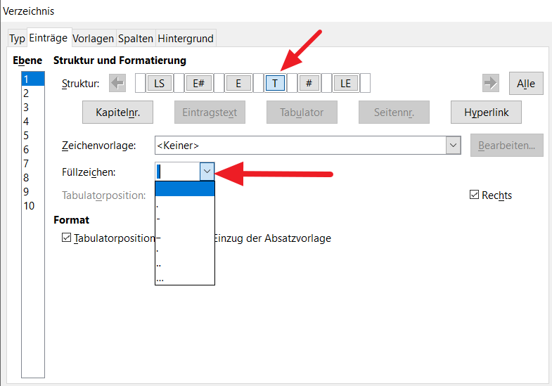

Re: Füllzeichen Inhaltsverzeichnis wieder ausschalten
Beitrag von Mondblatt24 » Mi 8. Apr 2020, 09:22
Du versuchst an der falschen Stelle was zu ändern.
Bild 1.png (17.47 KiB) 2894 mal betrachtet
BG Peter
Beitrag von Zahnerer » Mi 8. Apr 2020, 09:50
Wow, super! DAS HILFT!!
Vielen Dank!
