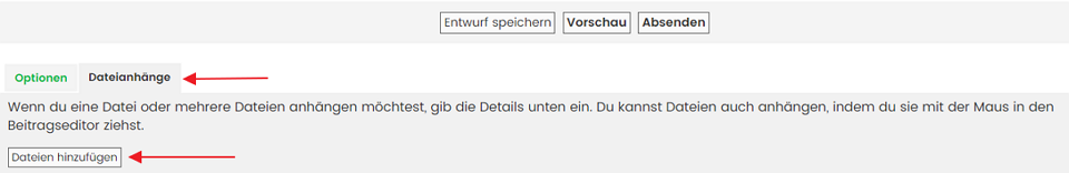

PS:
das Beste wird sein, Du hängst die oben genannte Datei hier mal ran.Nachdem ich sämtlichen Inhalt gelöscht habe
PS:
- Dateianhänge.png (46.57 KiB) 3752 mal betrachtet
