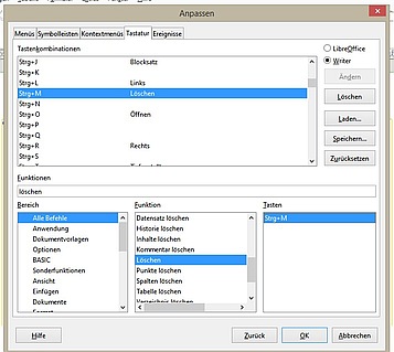

Beiträge: 403
Re: Text hochstellen, tiefstellen - und mittig stellen?
Beitrag von norre » Mi 3. Jun 2020, 12:20
Fragensteller hat geschrieben: ↑
Di 2. Jun 2020, 15:55
Nun wurde diese ersetzt durch Steuerung + Umschalt + p und b für Hoch- bzw. Tiefstellung, aber eine entsprechende Kombination für die Mittelstellung entzieht sich meiner Kenntnis und ich konnte sie bislang in den Weiten des Netzes auch noch nicht aufspüren.
also STRG+Umschalt+x funktioniert bei mir auch nicht > obwohl in den Tastatureinstellungen so angelegt :?:
Aber wenn du nach dem Hochstellen mit STRG+Umschalt+P die selbe Tastenkombination nochmals drückst hast du den normalen Text wieder.
Das funktioniert bei den anderen Formatierungen auch so ist eigentlich wie ein ein-aus Schalter
Norre

norre
Beiträge: 403
Beitrag von norre » Mi 3. Jun 2020, 15:03
Nachtrag:
STRG+m setzt bei mir alle manuellen Formatierungen auf Normalschrift zurück.
Wenn du den Tastaturbefehl selber festlegen willst, diese Tastenkombination hat bei mir in den Tastaturoptionen die Funktion "löschen"
Eigentlich habe ich auch standardmäßig zusätzlich die gleichen Tastenkombinationen wie @Miesepeter im Beitrag #2 in rot geschrieben hat
Norre
Fragensteller
Beitrag von Fragensteller » Mi 3. Jun 2020, 20:54
Klasse, Danke! Ich habe besagtes Menü finden können und die Kürzel nun meinen Vorstellungen entsprechend angepasst. Problem gelöst. :)
