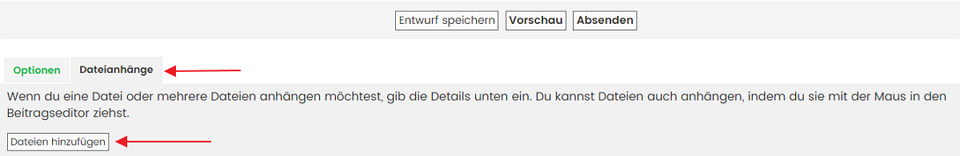

meine Idee, entferne die Daten (Absender, Adresse, sonstige persönliche Daten) aus dem Brief und hänge ihn hier an.
Anschließend kann bestimmt jemand genau sagen, woran es hapert.
PS: Unterhalb des Textfeldes findest Du
