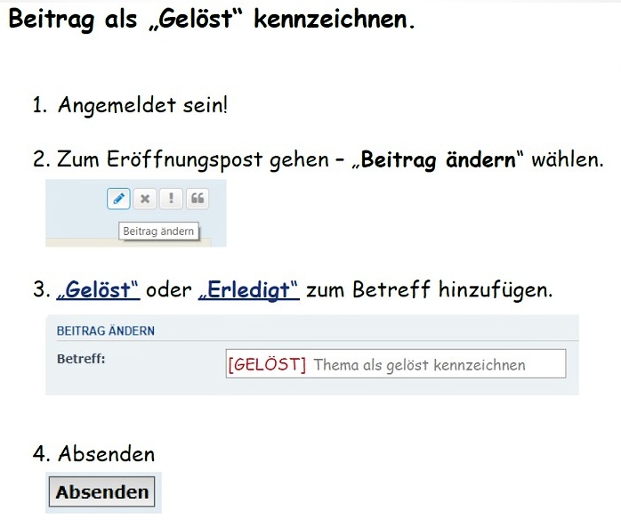

Ich bin neu im Forum. Wie kann ich diese Einträge als gelöst markieren. Habe dazu keine Information gefunden.
Danke für eine Antwort.
redeagle56
Beiträge: 504
Wohnort: Föritztal
Re: mehrere Stichwortverzeichnisse in einem Dokument
Beitrag von redeagle56 » Mi 24. Jun 2020, 09:40
das geht so:
Gelöst OO & LO.jpg (75.19 KiB) 3321 mal betrachtet
MfG Günter
