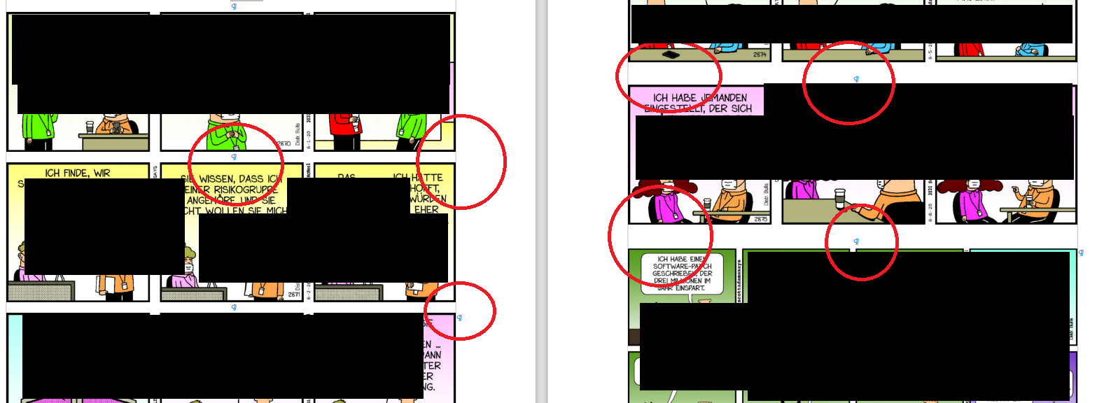

ich habe da ein Problem, das mir wirklich Rätsel aufgibt. Innerhalb eines Dokumentes kommt es beim Einfügen von Grafiken zu unterschiedlichen Abständen. So sieht das auf zwei Seiten aus:
Das Interessante ist: Die Bilder sind gleich groß, vom gleichen Typ, immer am Absatz aufgehängt. Es gelten dieselben Absatzregeln im Text (einzeilig, zentriert, Größe 8), die Seiten sind gleich (Standardvorlage) und auch die Grafiken selbst haben die gleichen Einstellungen. Also keinen Rahmen, keine zusätzlichen Abstände etc. Beim Wechsel der Seite fing er plötzlich damit an. Ich hab gefühlt schon hundert Stellschrauben ausprobiert, aber den Grund noch nicht gefunden. Habt ihr da vielleicht eine Idee?

@craig: danke für den Hinweis. Damit habe ich es hingekriegt, das löst zwar das Symptom, aber ich wäre auch an der Ursache interessiert. Probehalber habe ich es mit einer anderen Libre-Installation (gleiche Version, anderer Rechner) aufgemacht und siehe! - da waren die Abstände wieder normal. Jetzt verstehe ich offiziell nurmehr Bahnhof... Also bin ich die EInstellungen durchgegangen bzgl. LO generell, dann das Dokument, dann die Seite... alles identisch.
Wichtig: DIe bereits vorhandenen zu großen Abstände sind nicht heilbar, aber wenn ich einen manuellen Seitenwechsel einbaue, dann ist auf der neuen Seite wieder alles normal.
Bin leidlich verwirrt. Ich glaub, ich bau das Dokument dann doch mal in Tex, da passieren weniger so Zufälligkeiten. Dennoch danke für den Tipp - bei einem kleinen Dokument würde ich es auch machen, aber das ist ein Jahrbuch mit rund 150 Seiten, da ist mir das zu aufwändig...
@miesepeter: Das hatte ich schon probiert. Beim Aufhängen am Zeichen bleibt der Effekt derselbe, wenn ich es als Zeichen einfüge, dann verschwindet - logischerweise - etwa 95% der Grafik, weil nurmehr die Zeilengröße sichtbar bleibt. Das lässt sich mit entsprechend großer Schriftgröße zwar beheben.... aber dann werden die Abstände auch gigantomanisch. Eine Verankerung an der Seite schubst zwar alles ein bisschen durcheinander, lässt aber an der irgendwo eingbebauten Abstandsregel auch nichts ändern. Es ist mir wirklich ein Rätsel.
Einen Verdachtsfall hatte ich noch: DIe Schriftart. Das rückt die Bilder minimal zusammen. Da aber bei beiden gezeigten Seiten die gleiche Absatzvorlage, mithin auch die gleiche Schriftart vorliegt, kann das nicht den Unterschied ausmachen. Ein anderer Verdacht war die Vorlagenformatierung: Nach der Überschrift 2, die ich hier als Zwischenüberschrift nutze, ist eigentlich "Textkörper" als Folgevorlage eingestellt. Aber den Textbereich, den ich nutze, ist Standard. Das ist manuell "drübergelegt". Ob es daran liegen könnte..? Jedenfalls habe ich die Überschriftenvorlage mal geändert, aber das hat nichts getan. Kann es evtl. auch nicht, weil die Texte und Grafiken ja nun schon stehen...

Hallo Lastknightnik
Ich arbeite seit Jahren nach miesepeters Vorschlag und bin damit immer gut gefahren.
Trotzdem noch ein Wort zur Ursachenforschung:
Ist ja nur ein Tipp... wie gesagt, damit auch mal der kriminalistische Spürsinn zu seinem Recht kommt.
Grüße
Hazel
PS: TeX ist immer eine gute Idee.
Also dieselbe Datei geöffnet mit einer frischen LO-Installation - richtig? Falls ja, dann richtet sich der Verdacht nun eher auf irgendwelche bizarren Konfigurationseinstellungen des LO selbst. Falls dort irgendwelche "unsichtbaren" Überreste früherer Anpassungen schlummern, die heute aus dem Ruder laufen, dann könntest du durch 1. LO herunterfahren, 2. Pfad zu den Konfigurationsdateien umbenennen, 3. LO-Neustart das Problem evtl. loswerden.Probehalber habe ich es mit einer anderen Libre-Installation (gleiche Version, anderer Rechner) aufgemacht und siehe! - da waren die Abstände wieder normal.
