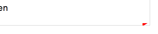

in Writer befindet sich bei mir im Anschriftenfeld stets rechts unten ein kleines, mit der Spitze nach rechts weisendes kleines rotes Dreieck. Dieses Dreieck wird zwar nicht mit ausgedruckt, jedoch erschließt sich mir nicht sein Sinn.
Kann mir jemand sagen, wofür dieses Dreieck gedacht ist?

das Dreieck zeigt an, das bei einer fixen Höhe der Rahmens (gehe davon aus das Du einen Rahmen verwendest) über den Rand hinaus geschrieben wurde.

das Dreieck wird auch angezeigt wenn du nur mit der Entertaste eine neue Zeile beginnst und das Ende des Textrahmens erreicht/ bzw darüberhinaus Zeilen eingefügt wurden. Also nicht nur wenn der geschriebene Text nicht in den Rahmen passt.
Setze mal den Curser hinter deinen letzten Text im Textrahmen und drücke die Entfernen Taste. Sobald dein Text in den Rahmen passt verschwindet der rote Pfeil.
