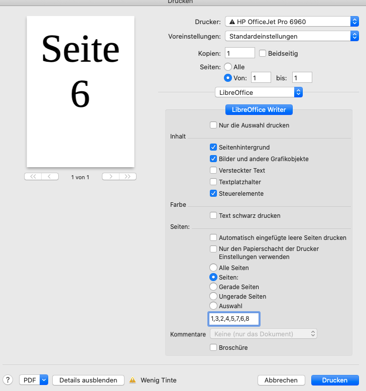

Liebes Forum,
ich möchte auf dem Mac mit LibreOffice ein 8-seitiges Dokument (Adressbuch) in der Druckfolge 1,3,2,4,5,7,6,8 (4 auf 1 Seite, duplex) drucken. Das hat den Sinn, dass man ein A5 Adressbuch erhält, was man normal durchblättern und einfach mitführen kann.
In Word gibt es dazu unter Drucken die Funktion, die Seitenfolge anzugeben. In LibreOffice gibt es die Funktion zwar augenscheinlich, aber es wird immer nur die erste gewählte Seite gedruckt (siehe Screenshot).
Klar, ich könnte das ODT in Word öffnen und dann wie gewohnt drucken, möchte aber im heimischen Bereich nur auf LibreOffice setzen.
Für Ideen und Anregungen wäre ich sehr dankbar.
Grüße,
Stephan

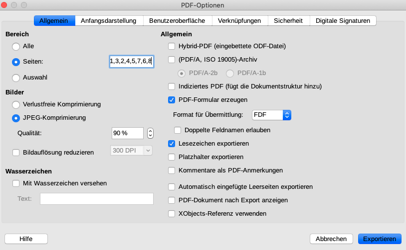

Liebes Forum,
habe das Problem wie folgt gelöst:
- Unter Datei Export als PDF und dort unter "Seiten:" die gewünschte Seitenfolge eingegeben.
Das umgeht den Dialog der unter "Drucken" anscheinend nicht geht und man kann die Reihenfolge wählen.
Grüße,
Stephan
