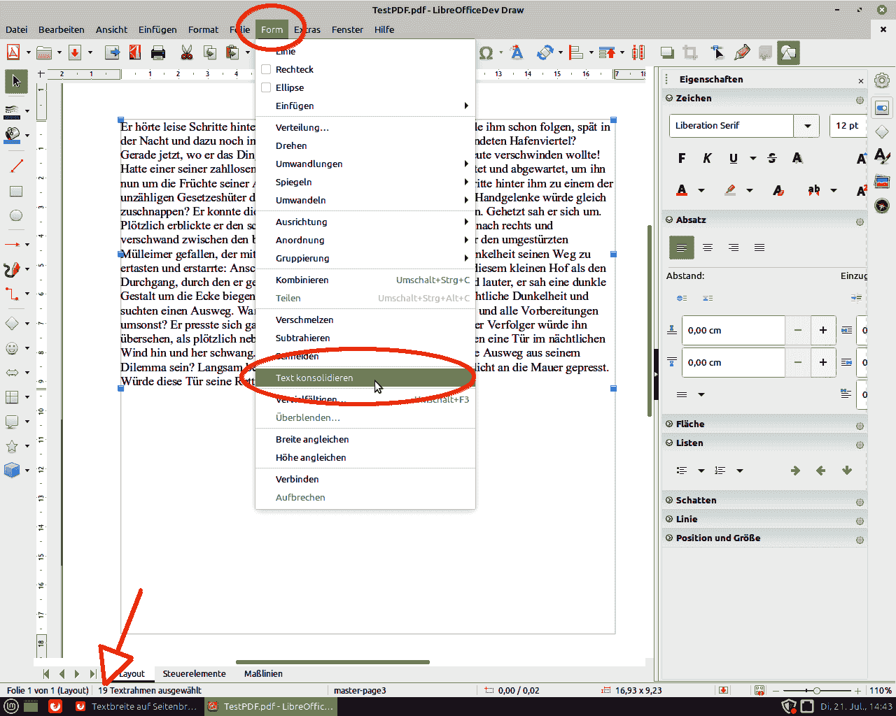

Ab LO 7.0 kann man Texte von einzelnen Zeilen in Draw zusammenfassen (dann könnte man auf etwas einfachere Weise Textgröße und -breite manipulieren). Siehe Screenshot (19 Textrahmen können in einen Textrahmen verschmolzen werden):
Inwieweit das eine große Erleichterung ist, kann nur die Erfahrung zeigen.
