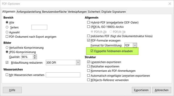

ich möchte im Writer ein ausfüllbares PDF-Formular erstellen.
Es soll ein Vertrag werden, den später Kunden am PC ausfüllen.
Ich habe nun z.B. ein Textfeld für den Namen erstellt, in dem der Kunde seinen Namen eintragen soll.
Der Name wird im Vertrag jedoch öfter verlangt. Der Kunde soll seinen Namen jedoch nur einmal eintippen müssen.
Der Name soll dann in allen anderen Textfeldern, die für den Namen bestimmt sind, automatisch erscheinen. Wie kann man dies einstellen?
Vielen Dank.

Datei → Exportieren als → Als PDF exportieren…
Bild 1.png (80.21 KiB) 2679 mal betrachtet
Wie die Auswahl schon sagt, müssen die entsprechenden Textfelder die gleichen Namen bekommen.

Perfekt. Danke.
