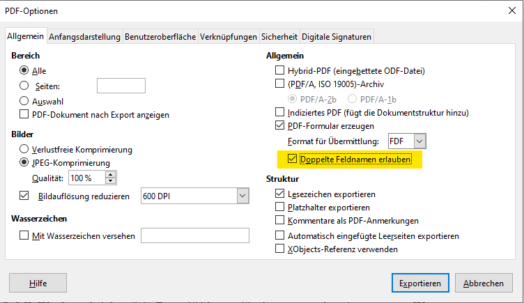

Beitrag von F3K Total » Do 6. Aug 2020, 08:10
ja, das ist mit Formularsteuerelementen möglich, man muss beim PDF-Export doppelte Feldnamen erlauben
und die beiden Felder für Vorname/Name dann nach unten kopieren und "auf der Seite verankern".
In die Fußzeile kann man Formularsteuerelemente leider nicht einfügen, anbei .odt und .pdf als Beispiel.

Beitrag von Forseti33 » Do 6. Aug 2020, 08:33
F3K Total hat geschrieben: ↑
ja, das ist mit Formularsteuerelementen möglich, man muss beim PDF-Export doppelte Feldnamen erlaubenDFN.png
Da wäre ich mein Lebtag nicht drauf gekommen, dass die Option da versteckt ist. Super vielen Dank.
