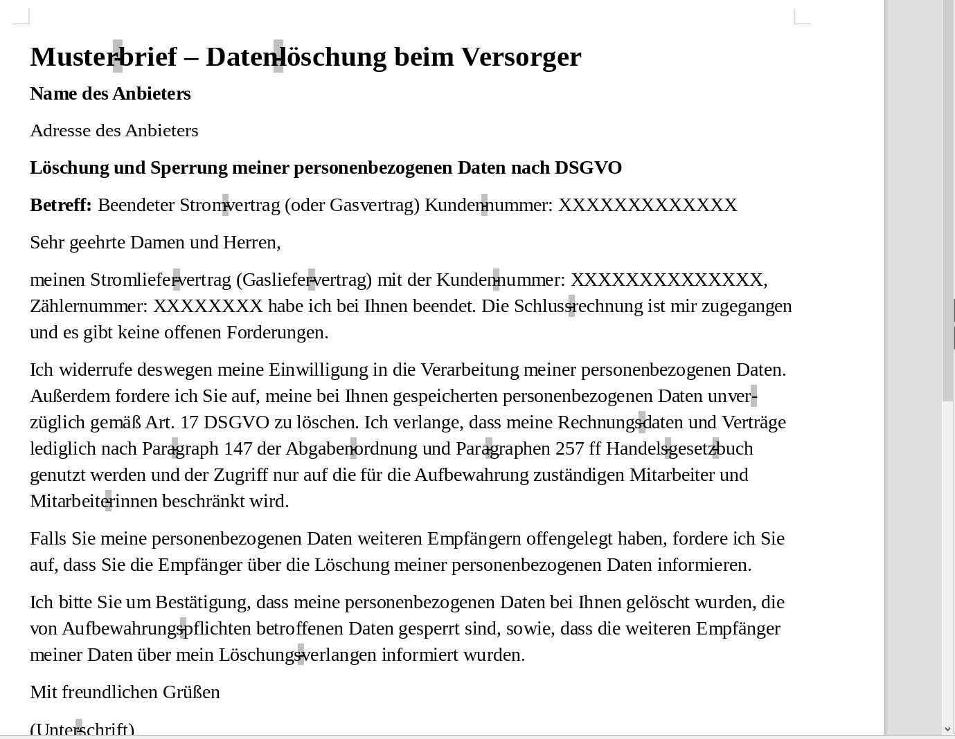

ich habe einen Musterbrief von einer Webseite per Copy & Paste in LibreOffice Writer eingefügt.
Leider ist dabei eine unerwünschte Formatierung entstanden.
Wie kann ich diese Formatierung ändern ohne das ich jede Stelle von Hand ausbessere?
Ich habe nichts gefunden und bin leider nicht sehr vertraut mit LibreOffice.

Das sind die versteckten Silbentrennungen, die bei eine Breitenänderung der Seite z.B. automatischen Zeilenumbruch mit Silbentrennung ermöglicht ohne Nachfrage. Sie stören beim Drucken nicht, sind da nicht sichtbar.
Ich würde den gesamten Text markieren (strg+A unter windos) und dann strg+M (für die Normalformatierung namens "standard"). Vielleicht verschwinden dann diese "Zeichen".
Andernfalls mit Suchen+Ersetzen. Ist aber eine andere Baustelle, wo man sich auch einarbeiten muß.

Hallo Sonnenhut,
wie Pit schon erwähnte sind dies Silbentrennungen die grau hinterlegt angezeigt werden.
- Methode 1
Menü Ansicht → Feldhinterlegungen
deaktivieren - Methode 2
Felder dauerthaft per "Suchen und Ersetzen" entfernen- Dazu den Cursor hinter eines dieser Felder setzen
- Mit gedrückter Umschalttaste, die "Pfeil nach links Taste" betätigen.
- Dann [STRG]+[c]
- [STRG]+[ALT]+[f]
- Cursor in die Suchenzeile setzen und [STRG]+[v]
- Die Ersetzenzeile leer lassen
- Dann Button "Alle Ersetzen" betätigen.

danke für eure Infos.
Methode 1 hat funktioniert, auch nach erneutem Aufruf.
Wieder was gelernt!
