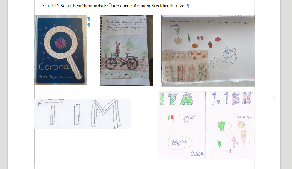

ich kämpfe gerade damit, die Größe von Bildern einzustellen.
Ich habe einen Rahmen eingefügt, in dem die Bilder platziert wurden. Nun sollen alle Bilder eine Höhe von 5,5 cm erhalten. Ich öffne also die Seitenleist und gebe im Menü Eigenschaften unter Position und Größe die Höhe ein. Haken bei Seitenverhältnis beibehalten. Drücke Enter: nix passiert. Der Wert ändert sich, Bild bleibt gleich...
Gehe ich in das Menüfenster, wird es noch wirrer. Ändere ich die Höhe des Bildes, wird es trotz Haken bei "Seitenverhältnis beibehalten" verzerrt. Nehme ich den Haken bei "relativ zu Absatzbereich" raus, gehe auf ok, wird das Bild ebenfalls verzerrt. Die angezeigten Zahlen stimmen nicht mit der Größe der Bilder überein.
In der alten Version, die ich vorher hatte, ging das reibungslos.
Oder ist das schon eine blöde Idee, die Fotos in einen Rahmen zu setzen? Aber sonst komme ich mit dem Umlauf nicht so richtig klar...

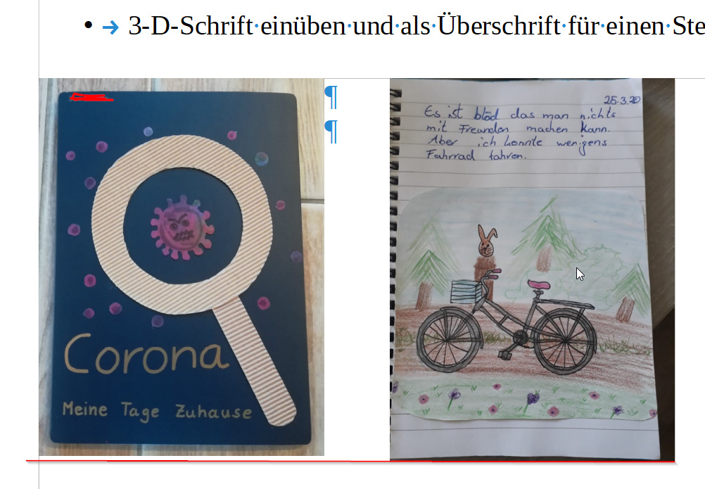

Hier sieht man das Problem vergrößert: die beiden Bilder sind laut Eigenschaftsleiste beide 5,5 cm hoch. Die rote Linie ziegt, dass das nicht so ist.

Aaaaaalso, ich habe, denke ich, das Problem identifiziert. Wenn ich es auch nicht verstanden habe.
Ich hatte eine automatische Beschriftung eingestellt und die Beschriftung anschließend gelöscht, bzw das Bild aus dem Beschriftungsrahmen ausgeschnitten und dann nur das Bild wieder ins Dokument eingefügt, weil ich keine andere Möglichkeit gefunden hatte, die Beschriftung zu löschen.
Füge ich ein Bild bei ausgeschalteter Beschriftung ein, funktioniert die Größenänderung wie gewünscht. Also alle Bilder nochmal rausnehmen und ohne automatische Beschriftung wieder einfügen?
Daraus ergibt sich eine Folgefrage: Wie löscht man die automatische Beschriftung eines Bildes?
Das Bild ausschneiden/kopieren und erneut einfügen. Beachte: Füge das Bild (Menü Bearbeiten | Inhalte einfügen...) möglichst als Bild ein (nicht z.B. als Zeichenobjekt). Du hast das ja schon selbst herausgefunden!
Also, ich hab mal ein wenig probiert und Folgendes für deine Beispieldatei herausgefunden:
  • Bildeigenschaften auf Original zurückführen
    • [x] Seitenverhältnis beibehalten
    • relativ abwählen
    • Originalgröße
  • Bildeigenschaften neu angeben
    • Bildhöhe eingeben
    • Verankerung wählen (hier gibt es mehrere Möglichkeiten, z.B. als Zeichen, am Absatz, am Rahmen): Die sicherste Verankerung erscheint mir die als Zeichen. Hierbei können Tabulatoren für eine Platzierungssteuerung verwendet werden. Es war aber auch möglich, die anderen Verankerungsarten zu verwenden... siehe dazu die bearbeitete Datei.
