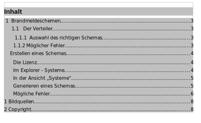

ich habe in Writer mehrere kleine Dokumentationen erstellt.
Da das Design der verschiedenen Dokumente ist jedesmal ein anderes - das will ich ändern.
Ich habe schon Überschriften mit "Überschrift 1", "Überschrift 2" und "Überschrift 3" erstellt.
Jetzt möchte ich aber auch noch eine Nummerierung da rein haben.
Wie man auf dem Bild sieht, habe ich das für einen Teil hinbekommen.
Leider stimmen aber die Zeilenabstände und Einrückungen im oberen Teil nicht und unter 1.1.2 bekomme ich keinen Punkt 2.1 und folgende eingetragen.
Welches ist der einfachste und schnellste Weg , entsprechend des Überschriften-Typs die Nummerierung hinzubekommen?
Gruß HEiko

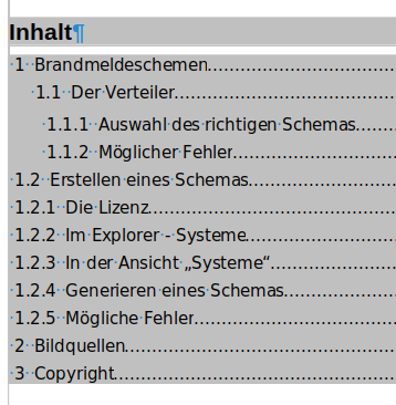

Ich habe jetzt erst alle Überschriften manuell auf ein "Überschrift 1" gesetzt und dann mittels "Navigator" die Ebenen entsprechen verschoben.
Von der Nummerierung her klappt es jetzt, aber die Darstellung im Dokument und Inhaltsverzeichnis stimmen nicht.
Die Ursache dafür finde ich nicht.
Steuerzeichen habe ich an und finde keine falschen Zeichen.
Noch irgendwelche Ideen?
