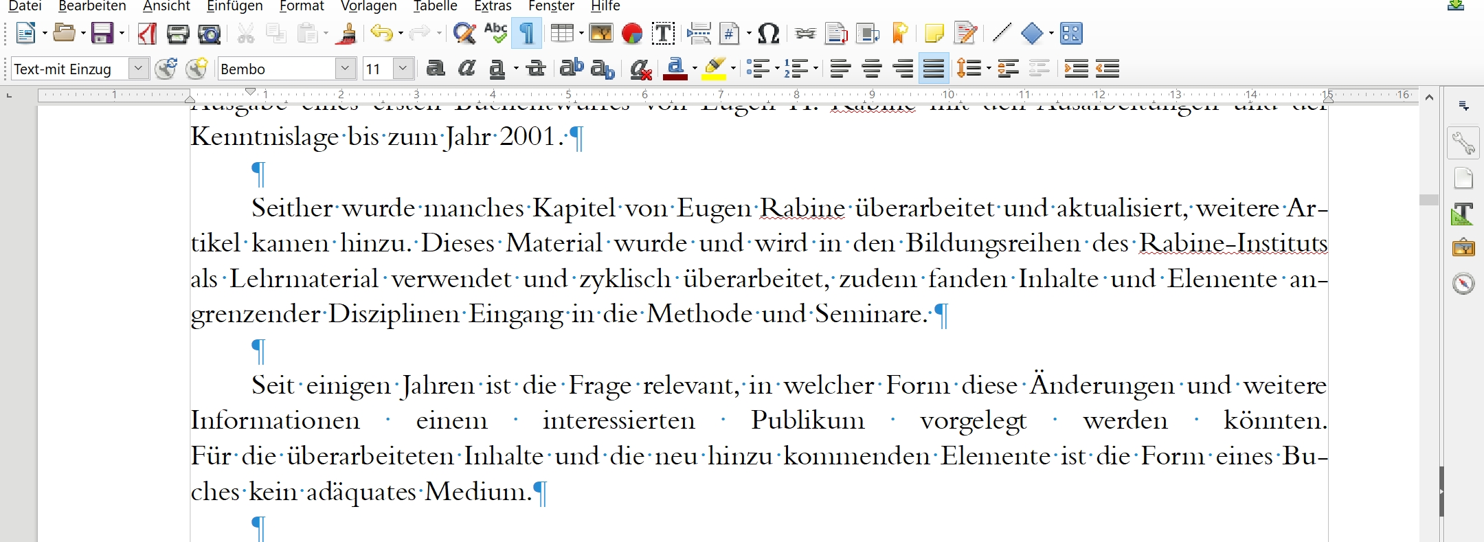

Liebe Experten,
stehe irgendwie auf dem Schlauch.
Im Textauszug seht Ihr den unschönen Textfluss. Was kann ich denn da bloß noch machen?
Relativ verzweifelt,
Pit

- zweiter Absatz, 2. Zeile z.B.
- Textfluss.jpg (616.01 KiB) 2146 mal betrachtet

Re: Trennung optimieren: Wie?
Was meinst du konkret?
1) Die zwei Absatzendezeichen nach jedem Absatz ?
Suchen/Ersetzen - Reguläre Ausdrücke angekreuzt -> Suchen ^$ -> Ersetzen durch (nichts)
2) Oder die Einrückung?
Hier lohnt es sich, mit Formatvorlagen für Absätze vertraut zu machen:
http://www.ooowiki.de/FormatVorlagen.html
3) Oder den gestreckten Text?
Der kommt einerseits, weil die Absätze Blocksatz haben, andererseits viele Worte keine Silben-Trennung vollzogen haben. Da würde ich den Text erst einmal gesamt markieren,
dann strg+M (für standard), dann die Sprache (Extras-> Sprache-> für gesamten Text) deutsch sicher festlegen,
dann Rechtschreibung (f7), ggf. prüfen, ob alle Wörterbücher geladen sind und
Standard-Absatzformat Silbenrennung erlauben.
3.) war es
DANKE DIR!
