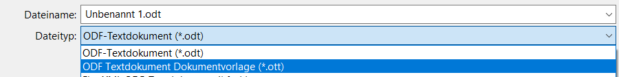

indem Du das Dokument an einem Ort Deiner Wahl als
ODF Textdokument Dokumentenvorlage (*.ott) speicherst.
Bild-8 2020-09-26 09 57 56.png (5.61 KiB) 4367 mal betrachtet
Du musst Sie dann aber bei Bedarf auch über den Ordner öffnen.

Verzeihung, wo finde ich diese Auswahlmöglichkeit in Deinem Foto?
Ich habe ja jetzt eine Vorlage, die ich an einem bestimmten Ort speichern will.
LibreOffice, neueste, stabile, portabe Version
Windows 10 Home, 64bit
Beiträge: 3665
Re: Nicht zugänglichen Text bearbeiten für Vorlage?
Beitrag von Mondblatt24 » Sa 26. Sep 2020, 10:19
Dirki hat geschrieben: ↑
Sa 26. Sep 2020, 10:10
Speichern unter… (Strg+Umschalt+S)
Und unter Dateityp (wie auf dem Screenshot zu sehen) wählst Du dementsprechend aus.
