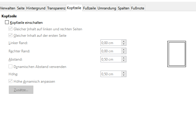

Hallo, Experten,
vor dem Update konnte ich über ein Menü die Kop- und Fußzeilen einstellen - wo ist das abgeblieben - ich kann es nicht wiederfinden?. Die frühere Einstellung der "Seite" habe ich unter Format > Seitenvorlage gefunden,
Kopf- und Fußzeilen - Eingabe habe ich nicht gefunden.

bei mir vorhanden bei LO 7.0.1.2

Hallo Mondblatt24,
irgendwie verstehen wir uns wohl nicht richtig, früher konnte ich znter Kopf7Fußzeile ein Menü aufklappe und für Kopf und Fuß jeweils drei getrennte, (links, mitte, rechts,) eingeben, dabei konnte man die Eingabedaten aus einer Liste, Pfad, Datum, Sete, Seite von u.s.w. eingeben.
Warum ist diese Funktion gekillt worden? kann bei meinen alten Dokumenten auch keine Kopf/Fußzeilen mehr finfen, Sorry, will ich aber wiederhaben!
Kann ich hier das alte mebü einstellen, Wie? M.f.G.
guenhol

Hallo, Mondblatt24,
Du hast recht (Asche auf mein Haupt!) bei Calc ist es so - habs gefunden, Keine Ahnung warum ich gespeichert habe das es beim Writer genau so sein müsste.
kannst Du mir trotzdem sagen wie ich Kopf und Fuß einstelle - gibt es dafür `ne Anleitung?
guenhol

Du hast doch schon den Screenshot hier in deinem vorigen Beitrag geliefert. Aktiviere (klicke an) das leere Quadrat [x]Kopfzeile einschalten.
Weiteres ist nahezu (!) selbsterklärend, sollte Fragen offen bleiben, dann bitte detailliert nachfragen... - Ciao

bin immer noch beim Thema Kopf/Fußzeile in Writer.
Habe wie vorgeschlagen das Häcken gesetzt - bekomme dann auch Kopf bzw. Fußzeile. Problem: wo bekomme ich die Platzhalter (Datum, Seite, Titel u.s.w. ) her? Z.B. wie bei Calc!
Im Internet finde dazu nur uralte Anleitungen - aber keine aktuelle.
Warum ist das in Writer denn nicht genau so wie in Calc ?

damit Du eine Vorstellung davon bekommst, wie das in Writer funktioniert schau Dir bitte dieses Video an.
Writer Handbuch Kapitel 14 — Arbeiten mit Feldbefehlen
PS: LibreOffice Handbücher
