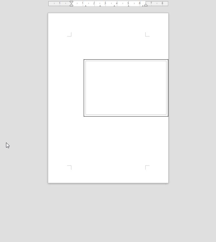

da habe ich ja einiges falsch gemacht. OK, die Datei Postkarten Variante.odt ist ja keine Vorlage mehr, ist ja schon eine Textdatei, wenn ich das richtig verstehe. Ich versuche jetzt nach deinen Vorgaben eine Vorlage zu machen und als "Dokumentvorlage speichern" und das wars? Jetzt habe ich das probiert, bis zum Rahmen bin ich gekommen, da springt dann eine Eingabe von 7,4 auf 3,1. Siehe Screenshot Was mache ich da falsch?
Gruß Hans

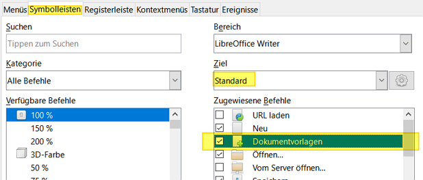

Zugriff hast Du auf die Vorlagen über Datei → Neu → Vorlagen… (Strg+Umschalt+N)
Oder noch besser füge den Befehl Dokumentvorlagen der Symbolleiste Standard hinzu (Extras → Anpassen → Register: Symbolleisten → Ziel: Standard).
Vorlagen verwalten
Nichts, bis auf die Seitenausrichtung, QUERFORMAT statt HOCHFORMAT wäre richtig gewesen.anaxagoras hat geschrieben: ↑So 22. Nov 2020, 18:52bis zum Rahmen bin ich gekommen, da springt dann eine Eingabe von 7,4 auf 3,1.
