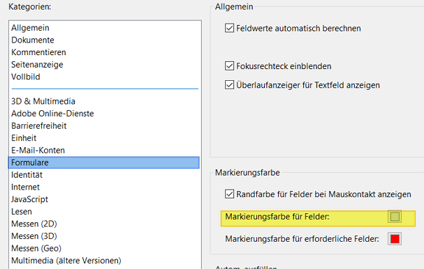

Und siehe da, sobald ich die Bearbeitung aktiviert hatte, bekomme ich dasselbe zu sehen, wie du es gezeigt hast. Da gibt es allerdings ein aber. Das Aussehen des Kästchens hängt erst einmal davon ab, ob es in Bearbeitung ist - ich weiß nicht, ob ich das verständlich ausgedrückt habe, wie ich es überhaupt bezeichnen soll. Solange das Kästchen angeklickt ist, ist es so, dass der es im Inneren weiß ist und bei Aktivierung ein Häckchen gesetzt wird. Erst, wenn es nicht mehr markiert ist, wird der Haken zum Kreuz mit dem ungewollt blauen Hintergrund. Wie ist der blauen Füllung dann erst einmal noch beizukommen?
Kannst Du ändern in den Einstellungen des Adobe Acrobat DC:
Bearbeiten → Einstellungen
Bild-5 2020-12-18 15 30 39.png (76.02 KiB) 8157 mal betrachtet
Würde ich aber nicht auf Weiß ändern, weil Textfelder im PDF ggf. nicht mehr sichtbar sind.
