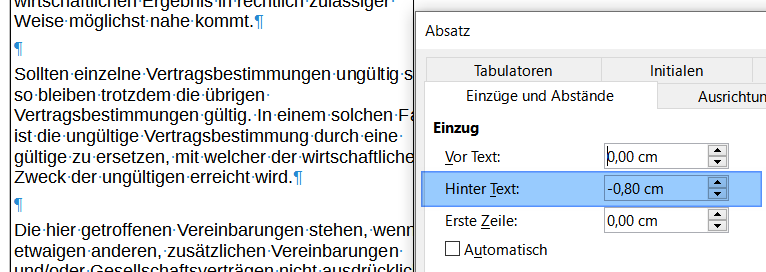

da lag mikele mit seiner Vermutung genau richtig.
Screenshot_ 2021-04-12 09 25 53.png (21.96 KiB) 2009 mal betrachtet
Mögliche Abhilfe: Die Zelle markieren und die harte Formatierung entfernen (Strg+M).

Ah - danke - wenn ich den Wert auf "0 cm" setze passt es nun. 8-)
