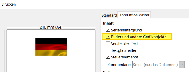

Re: Im Writer-Ausdruck fehlt ein Bild
Hoffe das hilft.
Hoffe das hilft.

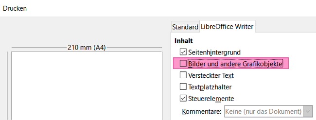

Hallo Peter,
Danke erstmal. Wir benutzen unterschiedliche LibreOffice-Versionen. Ich benutze die Version 6.4.7.2 und da sieht das Ganze so aus:
Gruß Nordwaelder
Gruß Nordwaelder
- Writer Druck.jpg (97.99 KiB) 4338 mal betrachtet

- Beiträge: 3660
Meine Screenshots zeigen nicht die Optionen (die in meiner Version genau so aussehen wie Deine), sondern das Druckermenü.Nordwaelder hat geschrieben: ↑Mo 12. Apr 2021, 15:55Danke erstmal. Wir benutzen unterschiedliche LibreOffice-Versionen. Ich benutze die Version 6.4.7.2 und da sieht das Ganze so aus:
Das ist des Rätsels Lösung! Im Druckermenü war bei mir das Häkchen bei "Bilder und andere Grafikobjekte" nicht gesetzt. Das habe ich nun nachgeholt und jetzt wird das Bild mitgedruckt. Was mich nur wundert, ist, dass der Druck von Grafikobjekten sowohl in den Optionen als auch im Druckermenü aktiviert werden muss.
Man wird alt wie ne Kuh und lernt immer noch dazu. Egal - das Ergebnis zählt.
Gruß Nordwaelder
