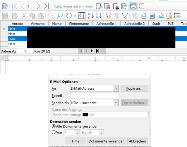

Danke. Genau so etwas habe ich gesucht. Es gelingt mir auch, einzelne Datensätze zu markieren. Aber die Option "Alle" oder "Markierte Datensätze" wird mir nicht angeboten. Was mache ich falsch?
- Serienmail.jpg (57.27 KiB) 3816 mal betrachtet

Leider funktioniert das bei mir nicht. Ich maile direkt aus dem Serienbrief-Assistenten. Wenn ich vor dem letzten Schritt, dem Klick auf "E-Mail-Nachrichten senden" die Datenbank anzeigen lasse und dort einen Datensatz markiere (siehe erstes Bild oben), dann werden trotzdem alle Adressaten bedient.
Sowieso dünkt mich die Serienbrief-Funktion etwas buggy: Wenn ich das Dokument speichere, schliesse und wieder neu öffne, muss ich den Assistenten neu durchlaufen, damit die Icons für die letzten Schritte (drucken, mailen usw. - siehe erstes Bild oben) nicht mehr ausgegraut und nutzbar werden.

Aber eben habe ich mal deinen Weg versucht. Da gibt es doch den Schritt Filter. Da muß ein entsprechender Befehl rein, z.B. "email" = "nicht leer". Man kann noch weitere dazugeben...
Re: Serienbrief: Empfänger ausschliessen
Auch dieser Filter wird bei mir später beim Versand ignoriert.

Edit: Das Rätsel ist gelöst: Ich muss den Filter in Schritt 3 des Assistenten anwenden. Nicht erst am Schluss vor der Ausgabe. Störend bleibt jedoch: Eine gespeicherte Vorlage bewahrt nicht davor, den Assistenten vor einem Neuversand wieder von Anfang an zu durchlaufen.
