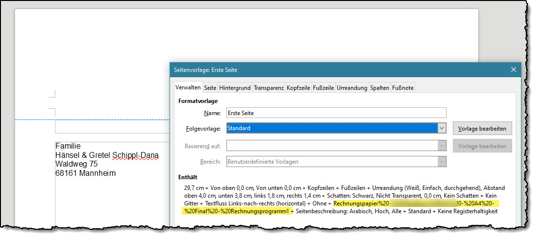

Hi @ll,
folgendes Problem: ich erstelle ein mehrseitiges Briefpapier mit Hintergrundgrafik. Datei hat eine Größe von sagen wir 500 k. Nun werfe ich die Hintergrundgrafik überall raus und speichere unter einem neuen Namen. Die Dateigröße bleibt bei 500 k. In einer früheren LO-Version hat sich die Dateigröße radikal reduziert (20 k). In der aktuellen 5.4.3.2. (aber auch in allen 5.4) bleibt die Größe gleich.
Schaut man sich die Seiteneinstellungen an (siehe Anlage), sieht man, dass der Name der Grafik noch hinterlegt ist, obwohl die Grafik aus dem Hintergrund herausgenommen wurde.
Und es kommt noch schlimmer: wenn ich jetzt eine andere Grafik hinterlege, erhöht sich die Dateigröße auf sagen wir 800 k. Und nehme ich die wieder raus, so dass nichts hinterlegt ist, hat das leere Briefpapier auch wieder 800 k. Undsoweiter ...
Hat jemand eine Idee, woran das liegt? Bekannter bug? Oder weiß jemand, wie man das wieder reduzieren kann?

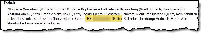

Re: Hintergrundgrafik vs Dateigröße
Bis vor kurzem hat diese Methode noch perfekt funktioniert. Jetzt leider auch nicht mehr mit einer alten LO 6.4.3.2., mit der das früher noch geklappt hat. Das Problem sieht man hier:
Kein Hintergrund zu sehen, aber LO speichert die alte Grafik offenbar noch irgendwo, ohne dass man sie los wird.
Hat jemand noch eine Idee?
VG, Volker

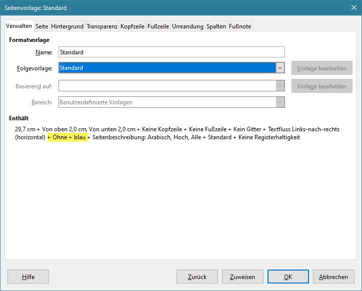

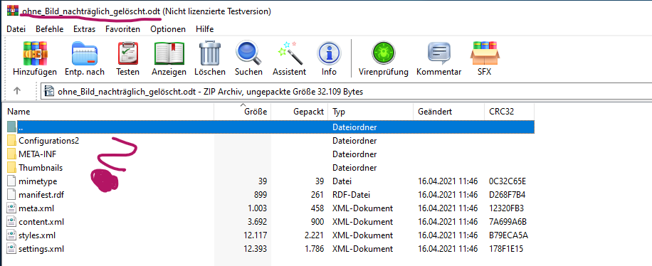

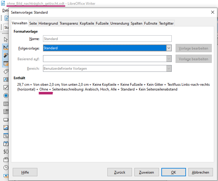

kann ich nicht nachvollziehen, bei mir klappt die Methode.
Erst den Seitenhintergrund auf "ohne" einstellen, Datei speichern, Bild entfernen, Datei öffnen und wieder speichern, Ergebnis anbei.
Nur wenn ich das Bild einfach aus der .zip lösche, ohne vorher den Hintergrund auf "ohne" eingestellt zu haben, bleibt der Eintrag in der Seitenvorlage erhalten.

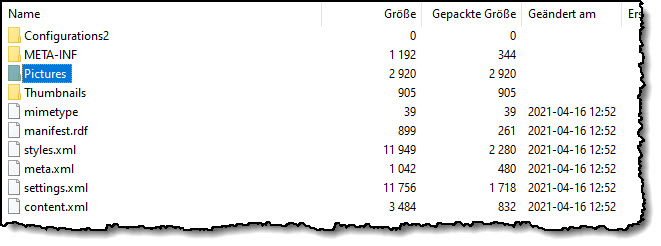

Moin!
Doch, du hast das gleiche Ergebnis (siehe Screenshot)
Dein Bild (blau) ist auch im leeren Dokument vorhanden. Durch die minimale Dateigröße fällt das im Ergebnis natürlich kaum auf. Öffnet man das mit 7 zip, sieht man, dass das Bild weiterhin vorhanden ist (auch im Anhang), auch wenn das Blatt optisch leer ist.
Meine Kunden haben Hintergrundgrafiken von plusminus 1 MB. Und je häufiger man die austauscht, desto größer wird die Datei. Bisher konnte man die Vorlagen immer durch diese Methode reduzieren, aber jetzt bleibt mir nur noch von null anzufangen, da dreiseitige Schreiben im Laufe der Zeit locker 5 MB haben.
