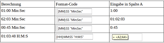

Beitrag von Mondblatt24 » Mo 10. Mai 2021, 08:41
Marwil hat geschrieben: ↑
So 9. Mai 2021, 10:09
Was stimmt denn da nicht?
Dir kann niemand über die Schulter schauen, um das zu beurteilen.
Bei mir funktioniert es genauso wie miesepeter es beschrieben hat.
Screenshot_ 2021-05-10 09 11 04.png (31.96 KiB) 2492 mal betrachtet

Beitrag von miesepeter » Mo 10. Mai 2021, 13:03
also gebe ich ein: " =0:17") und mit dem grünen Haken links von der Eingabezeile bestätige, erscheint bei mir immer nur eins: "** Fehlerhafter Ausdruck **"
LibreOffice quittiert Falscheingaben (z.B. mit dem =-Zeichen) oft mit der Rücksetzung oder Veränderung des benutzerdefinierten Zahlenformats.
Ich hatte oben doch Folgendes geschrieben:
Bitte nur mit Doppelpunkt und ohne "Benennung", also z.B. 2:14 - das wird dann zu 02:14 min:s
Bei Beachtung dieser Vorgehensweise sollten hoffentlich keine Fehler auftreten. Siehe dazu auch die Bemerkung Mondblatts.
