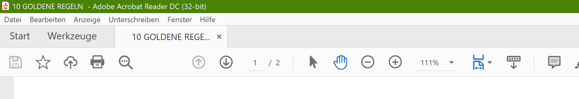

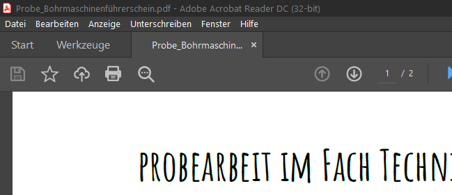

Exportiere ich eine Datei als pdf, so wird im Register im AcrobatReader eine merkwürdige Registerbezeichnung (ein uralter Dateiname). Wo kann ich das umstellen, bzw so einstellen, dass der Dateiname dort steht?
edit: Komme leider erst heute wieder dazu, mich darum zu kümmern. Habe das mal versucht, zu reproduzieren. Export der alten Datei für zum falschen Titel, eine neue Datei wird richtig exportiert. Der eine PC exportiert die alte Datei auch richtig, der andere falsch. Habe das mal drangehängt.
Illustration mit 2 Screenshots:
Unerwünscht: (auf PC1) Erwünscht: (auf PC2) Das ist jetzt nicht kriegsentscheidend, da ja neue Dateien offensichtlich jetzt auch wie erwünscht exportiert werden, würde es nur gern verstehen und für die älteren Dateien auch umstellen.

am PC habe ich das vor einer Weile schon umgestellt, leider vergessen, wie es geht und will das jetzt an einem anderen PC umstellen: (Suche auch schon eine Weile mit diversen Begriffen danach, wurde nicht fündig)

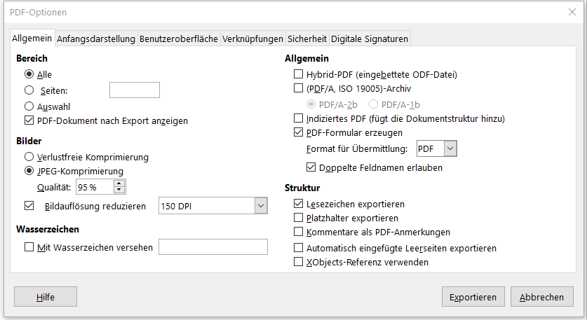

Zur Ergänzung: wenn man zum pdf-Export die entsprechende Funktion verwendet, kann im Dialogfeld PDF-Optionen unter Allgemein entschieden werden, ob man den von bmk genannten Titel verwenden möchte.

Re: pdf-Export - Registerbezeichnung im Acrobat Reader
Wo muss ich einen Haken setzen?
