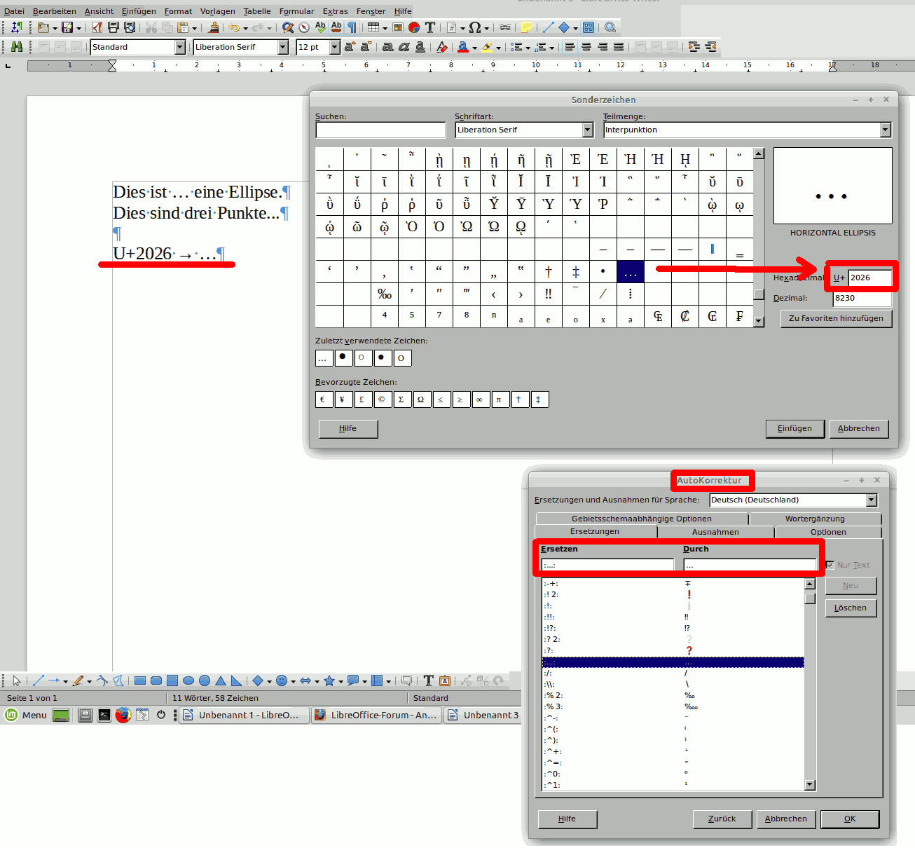

Ich möchte drei Punkte suchen, um sie durch eine Ellipse zu ersetzen. Es werden aber nicht nur drei Punkte gefunden, sondern auch Ellipsen. Versucht LibreOffice hier zu schlau zu sein oder bin ich zu dumm?
Nun habe ich festgestellt, dass ich nicht nach drei Punkten suchen kann, sondern LibreOffice immer nach Ellipsen sucht. Ist das im Sinne des Erfinders?

Ich kann deine Beobachtung nicht bestätigen, dass Ellipse gleichermaßen wie 3 Punkte behandelt wird. Die Ellipse ist ein (Sonder-) Zeichen, das bei der Autokorrektur anstatt der 3 einzelnen Punkte eingefügt wird...
Um eine Ellipse zu suchen oder zu ersetzen empfiehlt es sich, ein Zeichen in die Zwischenablage zu kopieren und dann im SUCHEN&ERSETZEN-Dialog einzufügen.
[EDIT] Ergänzung: Diese Routine kommt beim normalen Schreiben zum Einsatz:

Der Unterschied war mir schon klar, nur das Verhalten von LO nicht. Danke.
