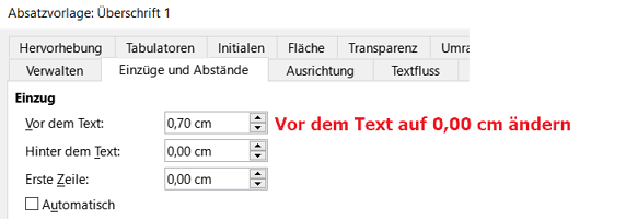

Damit die Ausrichtung stimmt, ändere in der Absatzvorlage Überschrift 1 folgende Einstellung:
Screenshot_ 2021-07-16 10 00 51.png (32.3 KiB) 3116 mal betrachtet
Guenther
Beiträge: 9
Registriert: Do 20. Aug 2020, 14:57
Wohnort: Eslohe (Sauerland)
Re: Text und Bild zentrieren
Beitrag von Guenther » Fr 16. Jul 2021, 13:56
verflixt - daran hatte ich nicht gedacht!
Vielen Dank Peter
