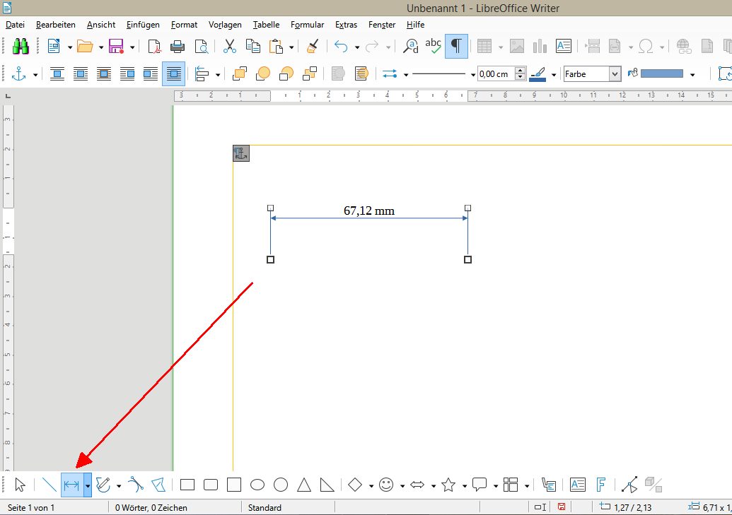

wie kann ich denn die Maßlinie in Writer von mm auf cm umstellen?
https://ibb.co/nQMQBwB
Hab in den Optionen schon alles versucht.

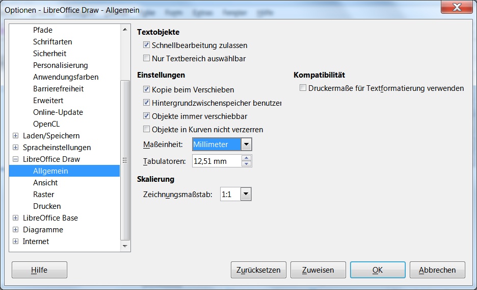

Beiträge: 3296
Re: writer Maßlinie von mm auf cm umstellen
Beitrag von Pit Zyclade » So 1. Aug 2021, 18:28
green7 hat geschrieben: ↑
So 1. Aug 2021, 16:57
meine Beispieldatei ist im 1. Post.
Nein, das ist keine writer-Datei, meine (von 13:42) hingegen schon!
Kann es nicht sein, dass das Ganze in Writer nur einfach nicht funktioniert - egal welche Version??
Nein, denn bei mir ging es auf Anhieb!
@norre
Die Zeichenwerkzeuge sind doh letztlich Teile von draw. Also mußt du draw auf mm umschalten, damit dann im writer die Bemesssungs-Linien in mm funktionieren. Libre- und OpenOffice sind Pakete, keine einzelnen Programme.
Das Einzige, was man monieren kann, ist, dass die Einstellungen von draw sich in draw versteckt halten, aber dort hingegen sogar noch base auftaucht wie im writer und im LO-Paket beispielsweise. Es wäre einfache, wenn stets alle Einstellungen im Gesamt-Paket auftauchen würden... oder eine andere klar erkennbare Regel gelten würde.
