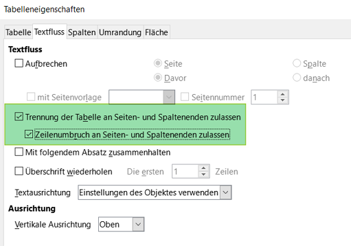

PS: Gut, ich verstehe jetzt das Verhalten von LibreOffice Writer besser diesbezüglich: Die jeweilige Zelle, in der man schreibt, wird vollständig mit auf die nächste Seite genommen.
Beiträge: 3664
Re: Tabelle auf neuer Seite fortführen
Beitrag von Mondblatt24 » Sa 4. Sep 2021, 06:23
Hallo Hannes,
das im zweiten Video gezeigte Verhalten tritt bei mir nur auf, wenn
[]Zeilenumbruch an Seiten- und Spaltenenden zulassen
nicht ausgewählt ist.
