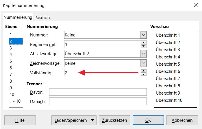

Kapitelnummerierungen werden nicht in den Formatvorlagen festgelegt, sondern über
Extras → Kapitelnummerierungen.
Dort ist das, was Du beschreibst so schon für jede Ebene voreingestellt.
Screenshot_ 2021-09-26 08 44 06.png (20.36 KiB) 3051 mal betrachtet

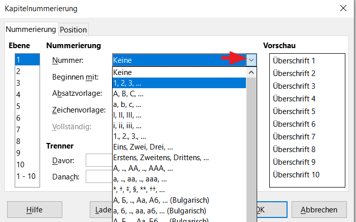

Du musst nur noch die Art der Nummern festlegen.
Screenshot_ 2021-09-26 08 54 44.png (23.86 KiB) 3051 mal betrachtet
