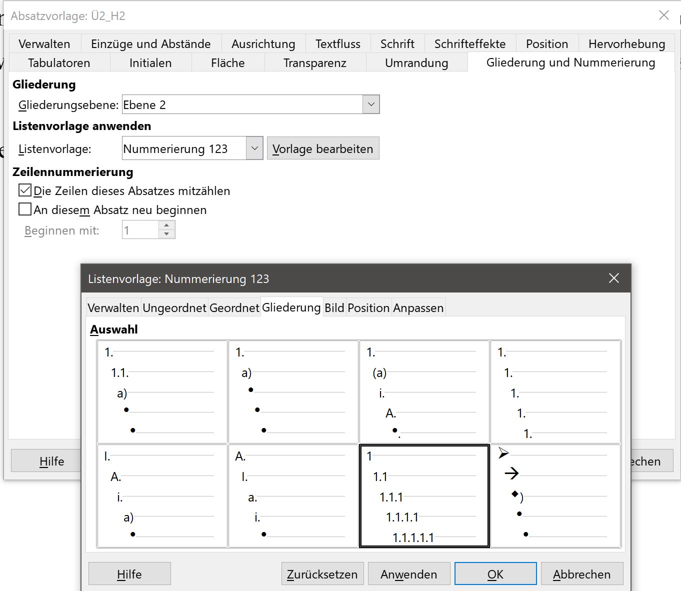

Liebe Experten,
ich habe eine Frage zur Formatvorlage.
Ich möchte eine Formatvorlage erstellen, die mit der Ebene 2 fortfährt, wenn z.B.
1. bereits geschrieben, soll diese
1.1
1.2
1.3
1.4 über die Formatvorlage erzielt werden.
Über Gliederung und Nummerierung kann ich leider nichts erreichen :-(
Siehe Anhang.
Vielen Dank für Eure Hilfe und Lösungsansätze :-)

Verstehe ich nicht.
Du hast doch bereits die richtige Auswahl bzüglich der Numerierung getroffen.
Wenn du die Einrückung in den Ebenen nicht haben willst, dann mußt du die Formatvorlagen im Einzelnen überprüfen und wunschgemäß bearbeiten.

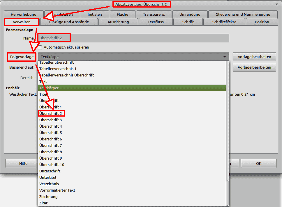

Beitrag von miesepeter » Sa 9. Okt 2021, 12:09
Siehe auch @craig hier: viewtopic.php?f=5&t=36796&sid=a59db4c24 ... 0f7b83d2b1
PS: Es wundert mich, warum @craigs Beitrag für dich nicht ausreichte und du im Prinzip die selbe Frage noch einmal stelltest...
Möglicherweise (!) musst du dich mit dem Vorlagenprinzip noch einmal grundlegend beschäftigen. Während ich als "Nummerierungsvorlage" eine Überschrift (Überschrift2 > Kapitelnummerierung) wählte, kann man natürlich auch die Absatzvorlage Textkörper mit einer Nummerierungsvorlage verbinden. Für Überschrift wie für Textkörper gilt, dass in den Absatzvorlagen über die Folgevorlage entschieden wird.
Eine Überschriftvorlage ist u.U. die bessere Lösung, weil daraus mit wenig Aufwand ein Inhaltsverzeichnis erzeugt werden kann...
