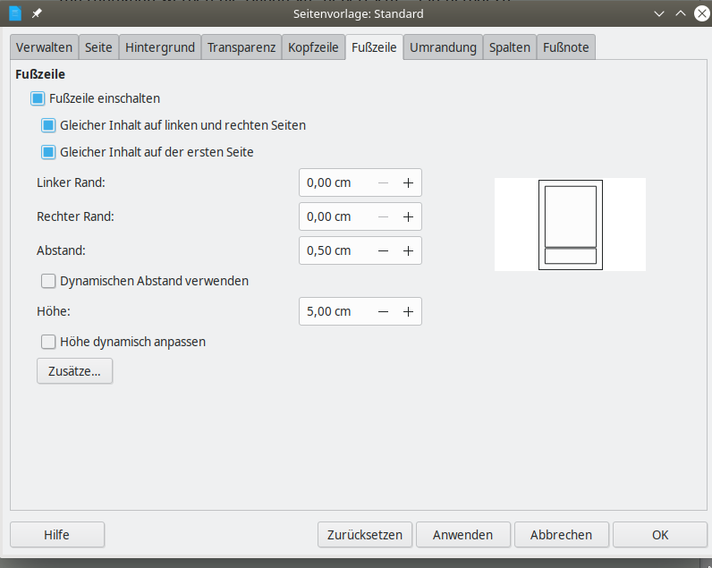

Würde gerne die Höhe der Fußzeile verringern. Aber auch nach langem Suchen fand ich keine Lösung.
Wenn ich den unteren Seitenrand verringere, dann wird die Fußzeile auch verringert. Aber das kann ja nicht die richtige Einstellung sein.
Standardmäßig sieht es so aus.
Fußzeile.odt
(27.58 KiB) 437-mal heruntergeladen

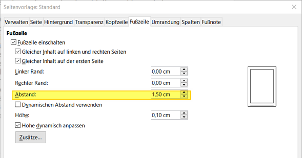

Beitrag von Mondblatt24 » So 17. Okt 2021, 16:42
Bitsy hat geschrieben: ↑
So 17. Okt 2021, 15:25
Die Höhe steht doch schon auf 0,1 cm, viel kleiner geht kaum.
Es wird nicht die Fußzeile verringert, sondern der Abstand der Fußzeile zum unteren Seitenrand.
Wenn Du die Seitennummer näher am Seitenrand haben willst, ist genau das die Einstellung.
Soll der Text unten nicht auch näher an den Rand heranreichen,
musst Du gleichzeitig den Abstand der Fußzeile zum Text (SeitenTextbereich) erhöhen.
Abstand zum Text
Abstand zum Text
Screenshot_ 2021-10-17 16 55 36.png (47.27 KiB) 4660 mal betrachtet
Fußzeile 1.odt
(27.46 KiB) 271-mal heruntergeladen
