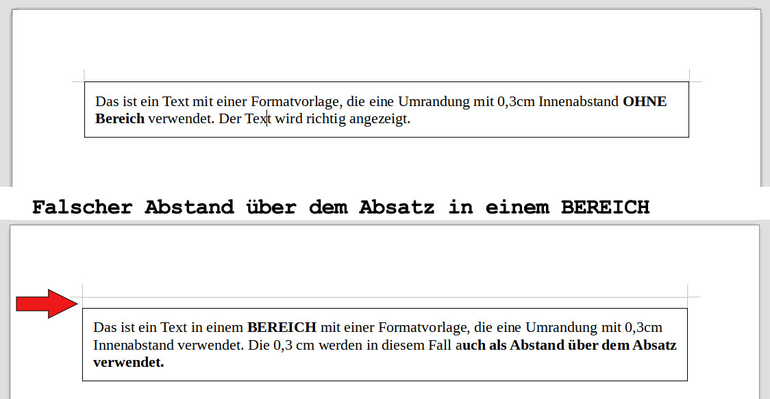

Hallo!
Ich habe folgendes Problem
  • Ich füge einen Bereich hinzu
  • Ich füge einen Absatz ein und wende eine Formatvorlage mit Umrandung und einem Innenabstand von 0,3 cm hinzu
  • Der Absatz wird zwar mit dem richtigen Innenabstand angezeigt ALLERDINGS wird zusätzlich der Innanabstand als Abstand: Über dem Absatz verwendet. D.h. Der Absatz hat oben einen Abstand von 0,3 cm zum Seitenrand.
Wenn ich aber keinen Berich verwende, dann wird der Absatz richtig, ohne dem Innenanstand über dem Absatz, angezeigt.
Auch wenn ich keine Formatvorlage verwende und den Absatz direkt mit einem Innenabstand von 0,3 cm formatiere, dann wird auch im Bereich der Absatz richtigerweise ohne Abstand darüber angezeigt.
Das Problem tritt nur auf, wenn ich einen Bereich und eine Formatvorlage mit Innenabstand verwende und der Bereich am Beginn der Seite anfängt.
Danke für Eure Hilfe.
LG, Michael
