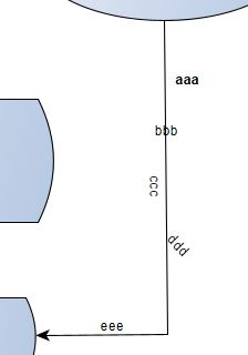

Hier mal ein Bild an dem ich verschiedenste Positionierungen der Beschriftungen
über das Eigenschaftsmenü (in der Sidebar) eingestellt und formatiert habe:
yEd Pfeilbeschriftung und Ausrichtung der Textfelder.JPG (12.32 KiB) 2187 mal betrachtet

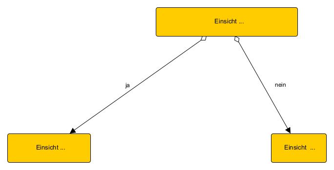

Ja, das was du mit aaa bis eee hingekommen hast, bewundere ich. Mir will das über das Menü (f6->Eigenschaften) trotz Rumprobieren nicht gelingen. Ich habe mal meinen Versuch exportiert. Die beiden Beschriftungen sind an einem empfohlenen Ort (beim Verschieben wird dieser mit einer Linie temporär angezeigt). Aber schaut man genau hin, sind die Abstände trotz gleicher Einstellung optisch nicht gleich.
yedit Laufdiagramm
yedit Laufdiagramm
JETZT HABE ICH es gefunden: Unter Positionierung gibt es eine für mich irreführende Bezeichnung "Modell". Da war "Smart Frei" eingetragen und die wirkt sich auf die anderen Parameter aus!!!!
Aufgefallen ist mir das durch probieren, weil ich ganz einfach erfolgreich die Schrift um 90° drehen konnte, aber die anderen Änderungen nicht ansprachen... Jetzt habe ich "Modell" "Seitlich fortlaufend" gewählt und ich werde glücklich werden....
