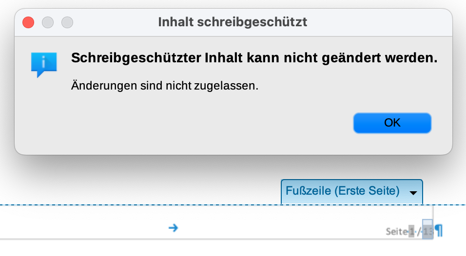

ich arbeite mit einer Writer-Datei und habe plötzlich einen schreibgeschützten Inhalt, den ich nicht löschen kann (eine Zahl in der Fußzeile, die vllt. mal in einer Vorgängerdatei die Seitenanzahl war). Ich finde in der Online-Hilfe nur den Verweis auf schreibgeschützte Bereiche. Allerdings finde ich diese überhaupt nicht im Menü. Und es ist ja auch kein Bereich. Weiß jmd. wie ich das lösche?
Danke für jeden Tipp.

Re: Schreibgeschützter Bereich
Tja LibreOffice offenbar nicht (sh. Bild).Mondblatt24 hat geschrieben: ↑Di 17. Mai 2022, 11:54Hallo,
ich würde alles außer dem betreffenden Feld aus der Fußzeile ausschneiden und die Fußzeile ausschalten.
Anschließend die Fußzeile wieder einschalten und den Inhalt einfügen.
PS: Komisch, mit OpenOffice lässt sich das "Feld" problemlos löschen.
Ich habe jetzt auch den Workaround von @mondblatt versucht - was ja auch nicht so einfach ist.
Weil man ja (es sei denn, dass ich den direkten Menübefehl noch nicht entdeckt habe) nicht einfach mit "Einfügen / Kopf-Fußzeile / Kopf-Fußzeilen-Menü anzeigen" nur die Ansicht aus- und wieder einschalten kann.
Ich habe dann aber über die Sucheingabe unter dem Menüpunkt "Hilfe" das Wort "Fußzeile" eingegeben und bekam unter
"Einfügen / Kopf-Fußzeile / Fußzeile" ersteinmal eine Liste mit angehaktem "Standard", sage und schreibe 82mal !! "Converted" ??? und dann ganz unten in der Liste "Erste Seite" (-> aberwitzig).
Und mit diesem super versteckten Submenübefehl bekam ich die Fußzeile tatsächlich gelöscht.
Weiß jmd., was es mit diesen "Converted"-Fußzeilen auf sich hat?
