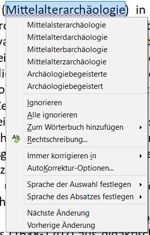

Ich habe in einem Text gerade den Begriff "Mittelalterarchäologie" rot unterkringelt gefunden, d.h. meine Rechstchreibkontrolle kennt den Begriff nicht.
Wenn ich nun auf dem Begriff rechts klicke, erscheint folgende Serie von Vorschlägen:
Wenn auch einige davon unter sehr bestimmten Bedingungen sinnvoll sein mögen ("Mittelalsterarchäologie" als Forschung im Mittellauf des Hamburger Flusses), so sind andere aber extrem abwegig, insbesondere diejenigen, bei denen die beiden Wortbestandteile mit erratischen Buchstaben abgetrennt werden ("Mittelalterdarchäologie" etc.).
Wie kommt LO auf diese Vorschläge? Ich finde sie in den Thesauri nicht (Optionen- Sprache- Linguistik, dann Benutzerwörterbücher). Sind sie irgendwo gespeichert -- oder generiert LO sie mittels eines komischen Algorithmus?

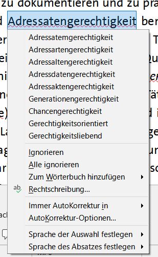

Ich habe gerade in einem Text das schöne Wort "Adressatengerechtigkeit" geschrieben und rot unterkringelt bekomen - so weit so gut. Dann habe ich darauf rechts geklickt und sehe folgendes (dies ist der Rechner auf dem der Hinzufügen-Eintrag funktioniert):
Da gibt es ganz komische Schreibungen - etwa mit "m".

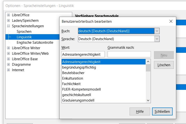

Wenn ich nun das richtig geschriebene Wort mit "zum Wörterbuch hinzufügen" dem Wörterbuch "deutsch" hinzufüge, dann kann ich es mit "Extras - Optionen - Spracheinstellungen - Linguistik"/ Benutzerdefinierte Wörtberbücher unter "bearbeiten" finden - nicht aber die vielen angebotenen Fehlschreibungen
Diese Fehlschreibungen finde ich in KEINEM Wörterbuch. Wo also kommen die her?
Könnte die "Hunspell"-Rechtschreibung das Problem sein -- aber wie prüft und editiert man die ggf.?
Dank im Voraus
