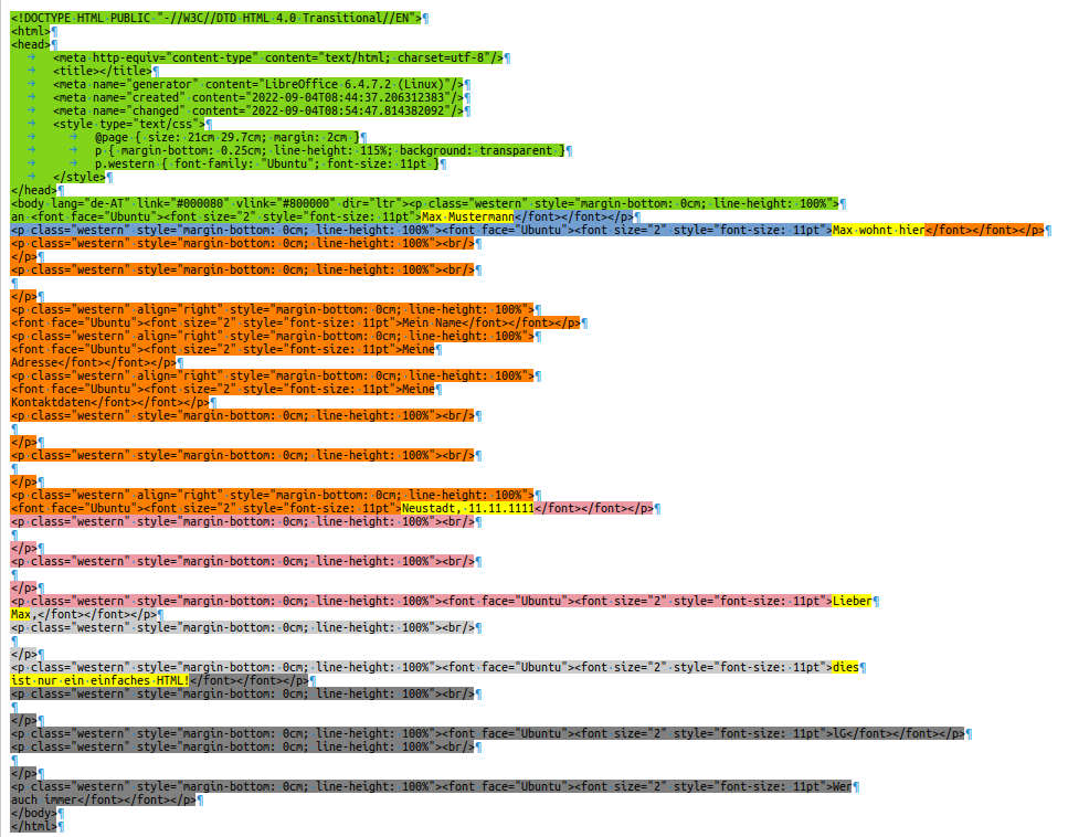

Da HTML nur ein einfaches Textfile ist, ist es in diesem Fall evtl. am schnellsten, wenn Du dieses mit der "Open" Anweisung bearbeitest/erstellst/zusammenkopierst ...
Zu ändern sind nur die gelben Textstellen, sowie natürlich der Textteil, falls gewünscht, die andersfarbigen Textteile können fix in eigenen Variablen gespeichert sein und werden dann einfach dazukopiert
Im Anhang die Beispieldateien.

- HTML_Textview.png (136.57 KiB) 2945 mal betrachtet
