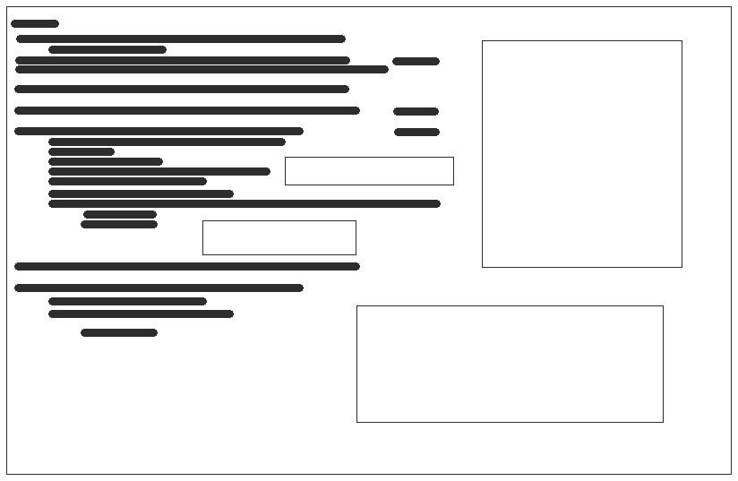

Ich hab ein Writer-File, bei dem die Textpositionen - Einrückungen etc. - eine wesentliche Rolle spielen (siehe Muster). Dazwischen gibts Textfelder und Grafiken, je nach vorhandenem Platz. Die ließen sich auch entsprechend in den Lücken positionieren und blieben an ihrem Platz, wenn man weiter oben was einfügt oder löscht.
Jetzt sollen auch noch Fotos dazu kommen. Dafür wollte ich bei Bedarf eine zusätzliche Seite einfügen (Seitenumbruch) und dort die Fotos je nach Anzahl und Größe frei anordnen. Leider sind manche davon "bockig" und springen entweder an ihren vorigen Platz zurück oder suchen sich selbst einen aus. Jetzt hab ich versucht, sie statt am Absatz an der Seite auszurichten - dann kann ich sie zwar wie gewünscht an ihren Platz schieben, aber wenn ich weiter oben eine Seite einfüge befinden sich die Bilder plötzlich im Text der vorigen Seite. Daran ändert sich auch nix wenn man in den Eigenschaften [Position schützen] aktiviert.
Gibts da eine Möglichkeit,
a) Bilder frei zu plazieren und
b) das so zu tun, dass die ihre Seite/relative Position nicht verlassen können?

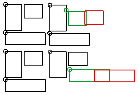

2 Beispiele:
Es macht (anscheinend) auch einen Unterschied, ob es sich um ein Bild mit oder ohne Anmerkung/Beschriftung handelt.
Bemerkung am Rande: es passiert mir immer wieder, dass ich statt des Beschriftungsrahmens das Bild anklicke/verschiebe - könnte man die beiden nicht irgendwie vereinen zu einem Objekt?
Ein Herüberziehen über Seiten hinweg ist bei mir (bei Verankerung Seite) auch nicht möglich.

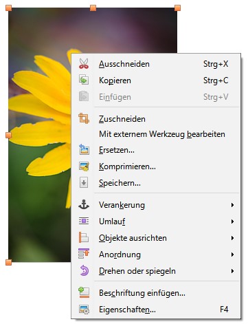

Wähle im Kontextmenü Eigenschaften (F4) → Register: Optionen

Aber es gibt ja auch einige Stellen, wo der Text auseinander geschoben wird und Fotos dazwischen eingefügt werden. Und da fährt mir dann der Text auch unter einer solchen Bildseite durch (Bild bleibt stehen, Text rutscht nach unten).
Fürs Hochladen gilt, dass ich entweder in der vorhandenen Datei alle Texte überschreiben und die meisten Grafiken austauschen müßte oder den Großteil löschen und den Rest überschreiben müßte. Dann gäbe es aber immer noch die Möglichkeit, dass durch das Löschen auch die Datei zu stark verändert wird und nicht mehr als Basis taugt?
Und eine neue Datei mit ein paar Zeilen macht auch keinen Sinn, weil div. Einstellungen, die ich die Jahre über irgendwann möglicherweise gemacht haben könnte, dort nicht drinnen sind, aber vielleicht letztlich Auswirkungen haben könnten.
Da ist es wahrscheinlich g'scheiter, wenn auch mühsam, die Bilder durch Eintippen der hor. und vert. Position zu plazieren.

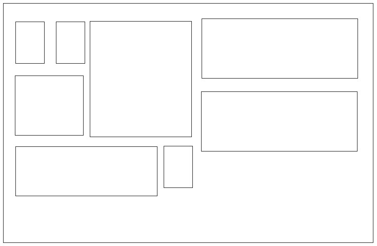

Verankerung an der Seite ist nicht hilfreich, da die Bilder immer auf z.B. der 2. Seite bleiben. Unabhängig vom Text und jeglichen Seitenumbrüchen.
Ich würde auf der "leeren" Seite nur einen Absatz haben und alles an diesem Absatz verankern.
Beispiel-Datei. Hier sind alle Bilder in Rahmen, was alles mühsamer macht.
Die Bilder sind in ihrem jeweiligen Rahmen verankert.
Die Rahmen sind an dem einzigen Absatz auf der Seite verankert, haben "Durchlauf".
